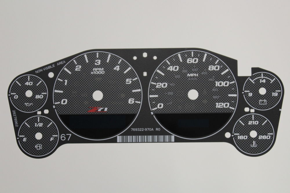

C необходимостью двухсторонней печати, появился следующий вопрос.
Какой программой можно создать 2-х сторонний макет?
Кажется способ называется в большинстве случаев - дуплекс.
Т.к. использую пленку, необходимое точное наложение изображений
| Сообщение #30 Отправлено 21 ноября 2014 - 10:42
А зачем ? Если принтер Epson , то в драйвере в настройках макета есть галочка "зеркально" , вот и попробуйте эту опцию .
| Сообщение #31 Отправлено 21 ноября 2014 - 15:50
Что бы проще было понять, объясню
Нужно сделать индивидуальный шаблон для щитка приборов автомобиля. ( на пленке)
На родном шаблоне передняя часть черная с белой подсвеченной шкалой, а сзади насколько желтых контуров (символов) которые проявляются только когда под ними загорится лампочка.
Я совсем не спец в PS, повернуть на 180 это понятно, а вот дальше.... облазив несколько раз все меню, так и не нашел как можно создать зеркальный макет. В последствии с возможность наложения сторон друг на друга
При печати часто используют определение - дуплекс. Т.е. возможность зеркального наложения двух слоев. Но в PS дуплекс- это совсем другое.
Спасибо

Pavelm81, Огласите ваш принтер .
| Сообщение #34 Отправлено 21 ноября 2014 - 19:03
А вот у него такой фишки в драйвере нету .
| Сообщение #35 Отправлено 21 ноября 2014 - 20:00
Pavelm81, Вы хотите кустарным способом сделать то, что делают в профессиональных цехах. Если для себя, то ещё можно пободаться, то если на сторону, мой совет, не парьтесь с домашними принтерами, они на это не способны. Ни материал, ни чернила, ни система закрепления. Если сольвент въедается в материал за счёт кислоты в его составе, то "домашние" чернила способны печатать только на бумаге и никак не приспособлены для промышленности. Ищите другие способы для промышленного производства, самоклейка для струйника для этого не пойдёт.
| Сообщение #36 Отправлено 21 ноября 2014 - 22:27
я так понимаю, что для целосности изображения нужно все закатать в ламинаторе. что бы краска осталась "внутри"
Это же выход?
Это же выход?
| Сообщение #37 Отправлено 22 ноября 2014 - 10:54
там есть ещё один нюанс. Подсветка таких панелей обычно делается в торец циферблата. И если у вас будет изображение не "внутри" материала а на поверхности , то цифири видны не будут.
Раньше это делалось фрезеровкой (гравировкой) , потом туда затиралась краска. Сейчас технология несколько изменилась, но суть осталась прежней.
| Сообщение #38 Отправлено 23 ноября 2014 - 07:01
Спасибо за совет. Согласен.
Но на тех панелях что попадались в руки ( в основном американцы) была "правильная" подсветка.
Теперь обращу внимание на другие
| Сообщение #39 Отправлено 23 ноября 2014 - 09:35
обращайте внимание - это важно. Здесь физика процесса схожая с распространением лазерного луча вдоль стекловолокна: светится только торец волокна.
