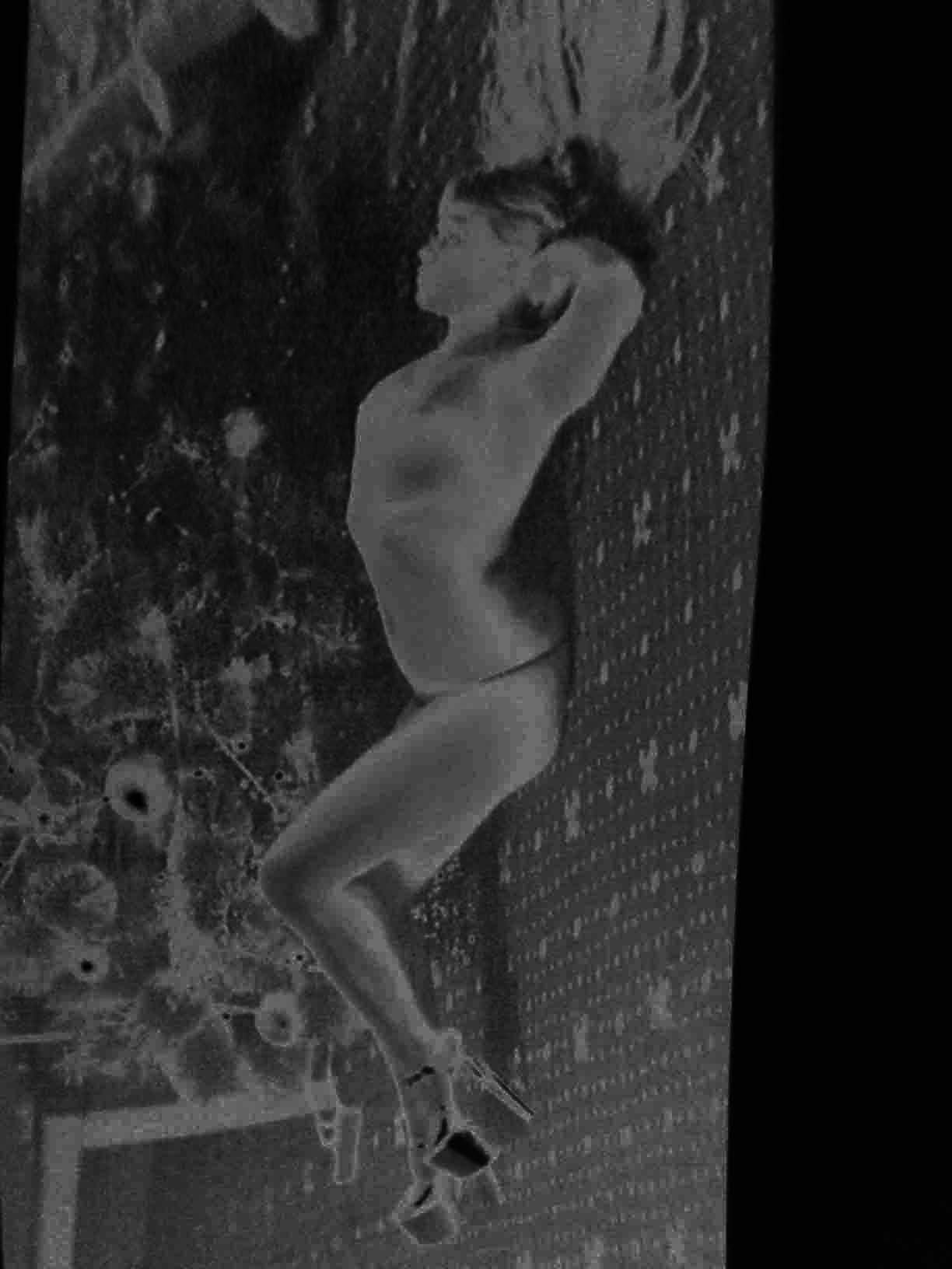

Нет, не будет. Где на отпечатке светлые тона, на негативе темные (не настолько темные чтобы там вообще черные чернила использовались).
для пример красное фото в негативе и ч,б варианте.
Прикрепленное изображение: до1.jpgПрикрепленное изображение: инверсия.jpg
Можно увидеть где чёрного не было при печати.
Тест дюз хороший, но тоже с утра подумал, что нужен отпечаток с цветными плашками и градацией серого.
|    Сообщение #22 Отправлено 19 ноября 2014 - 12:49   Dimka66
Просмотр сообщенияDon сказал:
Что то я уже запутался в Ваших аналогиях. Если Вы пытаетесь сказать что автор отпечатал не оригинальное фото а его негатив, то это не так. Достаточно посмотреть светотени на теле модели у оригинала и отпечатка, это не негатив. А если Вы хотите сказать что отпечаток "похож на негатив", то такой эффект обычно и бывает при выпадении черного цвета (что собственно уже все и предположили). Остается дождаться отпечатка цветного тестового фото на той же бумаге (матовый ломонд 120 гр.), и думаю все прояснится.

Popnik, На фото "с телом" явно небыло черного, а здесь есть. Что то не стыкуется... Только изображение страшное вышло, блеклое и грязное, как будто на офисной бумаге. Это точно матовый ломонд 120 гр.? Может не та сторона?...
