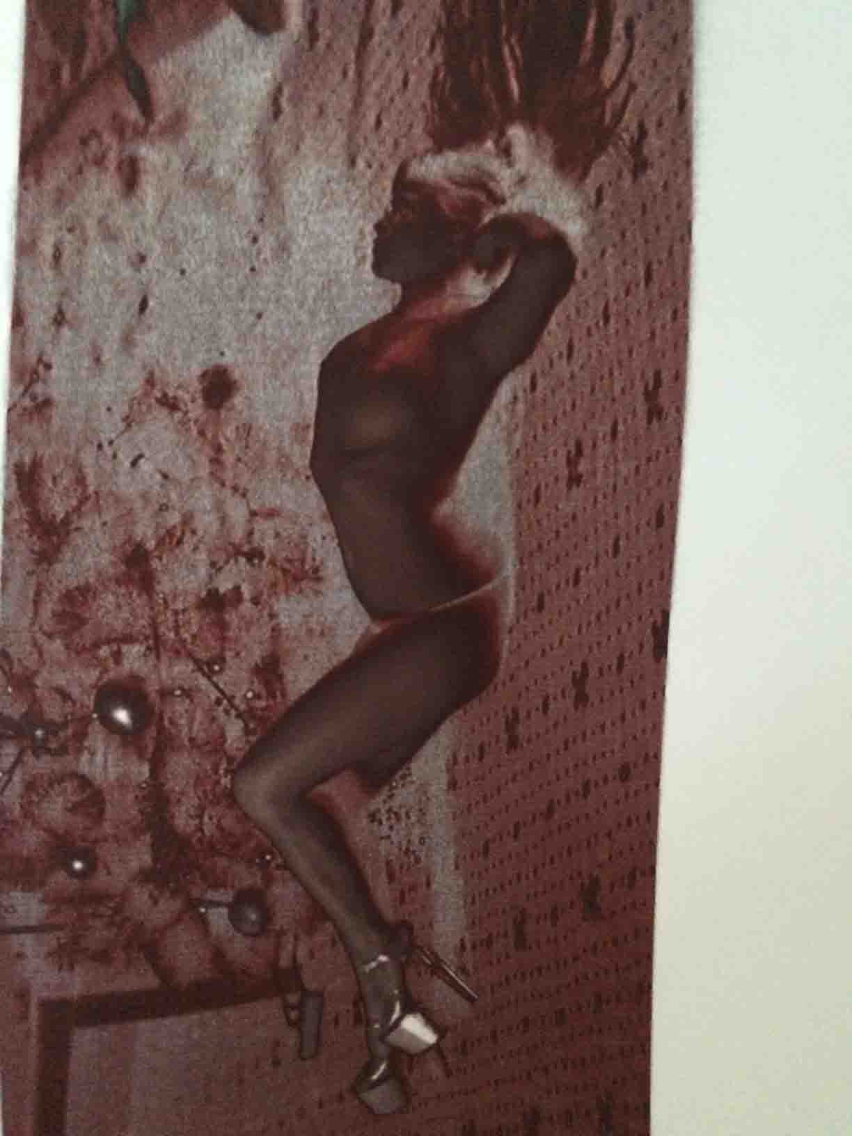

А это после печати

Черный цвет похоже не печатает. Хорошо бы тест дюз и тест режимов печати глянуть. А вообще ч/б лучше с инд.профилем печатать.
Отпечаток выглядит темнее обычно из-за просмотра при слабом освещении, и вследствие завышенной яркости монитора.

Модель принтера.- Epson L800
* Какая снпч, что установлено в каретке принтера, что используется в качестве доноров, как они установлены.- Все родное
* Какие чернила, кто производитель.-Китай INK E 1410
* На каком носителе производиться печать. Ламондовская матовая 120 граммовик
* После чего начались проблемы.--Были всегда при печати черно-белых фото
* Что сообщает статус-монитор принтера. --Все ок
* К сообщению приложите кроп скана теста дюз, не более 100 кB.---Тест дюз 100% идеально.

Чернила вообще правильно заправлены?
Отпечатано в негативе. Какие настройки на печать? Инверсия не включена? Проверьте сами всё ещё раз и тщательно.
В смысле негатив? (и где такое выставляется в драйвере?). Был бы "негатив", блики на туфлях и шарах стали бы черными...
| Сообщение #15 Отправлено 17 ноября 2014 - 06:00
И я тоже не вижу настроек инвертирования в драйвере.
Добавить к этой картинке чёрные чернила, которых там по всей видимости нет и будет полный негатив или совсем чёрное фото. Тест дюз нужен и тест режимов печати.
Тело без чёрного должно быть белёсым, а оно тёмное как у негра. Значит что? Цвета в негативе. Но чисто чёрного я тоже там не вижу. Без тестов это гадание.
Негатив (инверт) будет выглядеть так:
Если его еще и без черных чернил отпечатать, то он не сильно изменится. Только блики станут белыми. Так что я пока предполагаю тоже что и в сообщении №6 - картинка отпечатана без черных чернил (как минимум, возможно и без голубых). Вобщем ждем тесты...
Сделайте потемнее, добавьте тёмнокрасных оттенков и предположите, что чёрного нет. Будет один в один.
Хотя каждый по разному смотрит.
Popnik, тест нормальный, при таком тесте такую картинку как в первом сообщении не получить. Возможно с профилями косяки или в настройках что-то. Всё так печатается? В режиме фото, текст и т.д.?

Будет один в один.
Нет, не будет. Где на отпечатке светлые тона, на негативе темные (не настолько темные чтобы там вообще черные чернила использовались).
Popnik, Вообще надо бы тест режимов печати глянуть из PrintHelp. При загустевании чернил (тех же черных к примеру) тест дюз может быть и ничего, а вот на отпечатке совсем по другому. И давайте уже какую другую ч/б картинку отпечатайте. А лучше цветную тестовую, типа этой к примеру (на ней сразу будет видно, если какой цвет выпадает). На других бумагах так же? С какими настройками печатаете?
Я кстати заметил, что именно на матовом ломонде 120 гр. отпечатки с родным профилем для матовой бумаги заметно краснят. А вот например на матовом ломонде 90 гр. нет...
реально сделать профилирование в домашних условиях???
Реально, имея прибор... А что у Вас за чернила? Если они изначально по цветности для 1410/Р50 (под кларию), то в Л800 могут красноватый оттенок давать.
