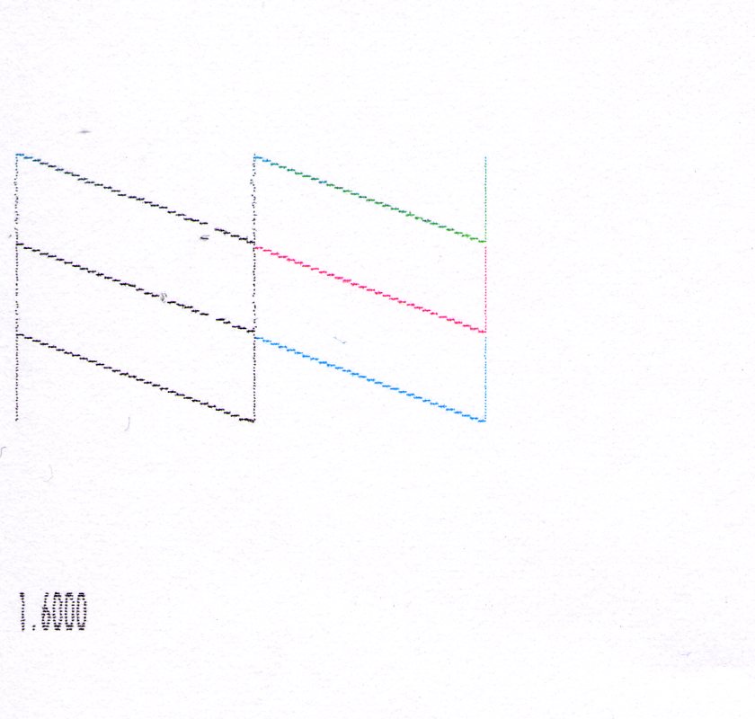

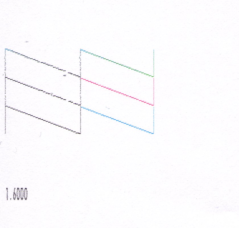

Разбавил чернила.. Погонял с текстом.. Вроде лучше, но..
Придется похоже разбирать.. :boyan:
Вот два теста дюз. Один за одним..
Прикрепленное изображение: img053.jpg
Как две капли воды похожи друг на друга..
Что значит эта выбоина в черной строчке?

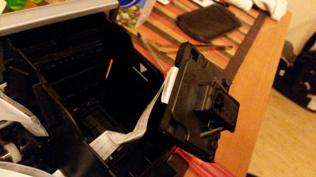

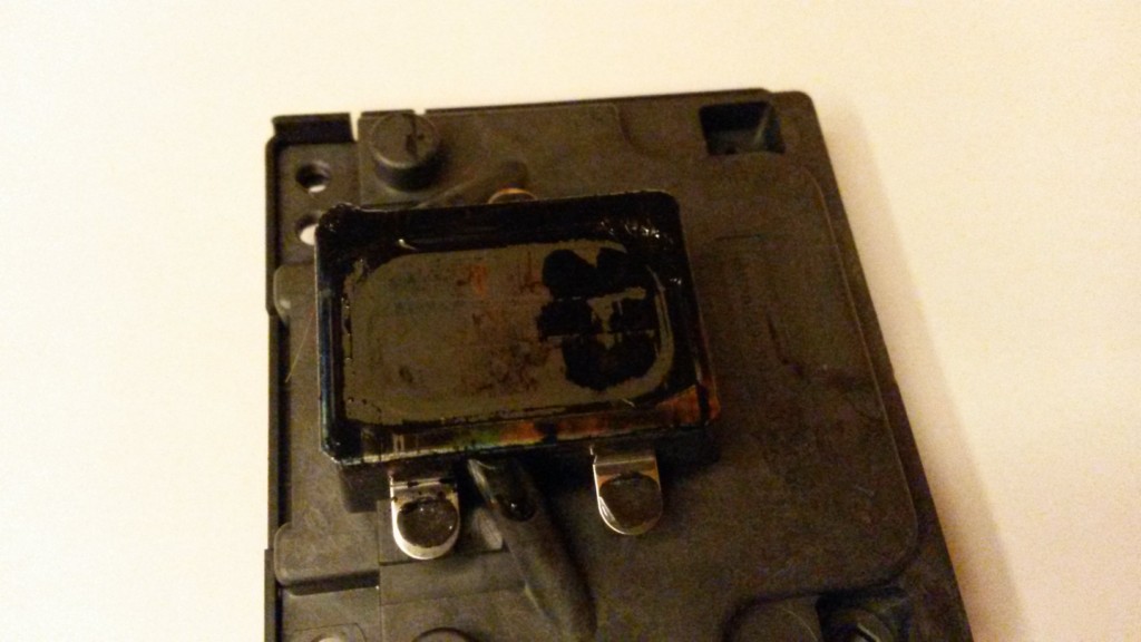

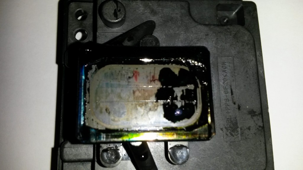

Собственно только сегодня руки дошли. Как оказалось ничего сложного..
Вот и она, виновница всех бед..
Прикрепленное изображение: 20141119_193738 1024x768.jpg
Прикрепленное изображение: 20141119_193847 1024x768.jpg
Закину отмокать.. Потом попробую собрать..
Прикрепленное изображение: 20141119_193909 1024x768.jpg
|    Сообщение #26 Отправлено 21 ноября 2014 - 14:48   ilysha
парковку в принтаре тоже промыть нужно :rolleyes:
