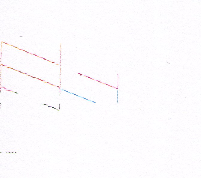

Здравствуйте всем!
Коротко о проблеме: Принтер долго стоял, около полугода..
На днях решил оживить его.. На вашем сайте прочитал как сделать "бутерброд". Вроде потихонечку принтер начал оживать.
Но что то не то. Взгляните, может сможете подсказать что это???
Заранее спасибо!
P.S. Может есть где то тест по которому можно более точно определить жив пациент или нет?
Прикрепленное изображение: img048 1600x1200.jpg
|    Сообщение #2 Отправлено 15 ноября 2014 - 18:20   Anbel
VictorSPb, правила форума наверное не осилил.
|    Сообщение #3 Отправлено 15 ноября 2014 - 18:38   VictorSPb
Прошу прощения, мой косяк.. :friends:

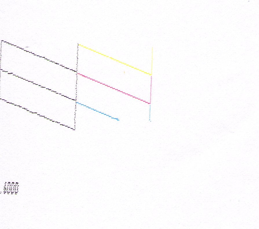

|    Сообщение #16 Отправлено 15 ноября 2014 - 21:39   VictorSPb
Пока у меня вот такой вот результат:
Прикрепленное изображение: img051.jpg
Имеет смысл все ПЗК разбавить ММ или ограничиться только черным?
|    Сообщение #17 Отправлено 15 ноября 2014 - 21:41   Anbel
Просмотр сообщенияVictorSPb сказал:
да, но лучше канешно обратка... а это снимать ПГ.
|    Сообщение #18 Отправлено 15 ноября 2014 - 21:46   combain
Anbel,
а это снимать ПГ.
И с учетом того , что это пигмент , её тщательно отмачивать .
VictorSPb,
Кривоструй , виноваты чернила , грязь в ПГ , надо промывать .
|    Сообщение #19 Отправлено 15 ноября 2014 - 21:47   rassvet
Victor
Это уже не плохо
Но учитывая то что снимать голову сложно для вас...
Сделайте то же самое со всеми цветами:
Добавьте мм поменьше процентов 10-15 от кол чернил
:biggrin:
