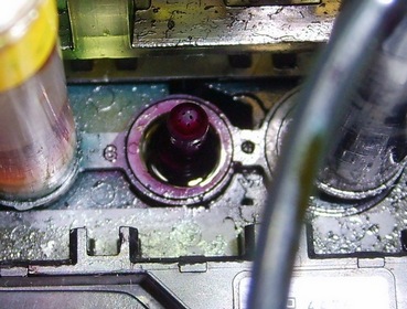

Теперь проблема в головке.Первые тесты дюз показывают забитые сопла,а вот красного цвета совсем нет.На фото видно пролом
в головке возле красного штуцера,когда продавливаешь этот цвет шприцем,жидкость в этот пролом не вытекает.Но как-то подозрительно вообще нет красного.Подскажите,это некритичная дырка?(может ее герметиком залить).
