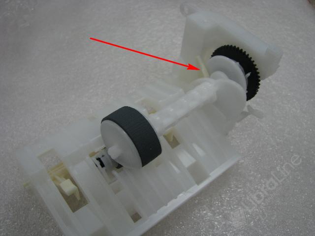

|    Сообщение #5 Отправлено 15 ноября 2014 - 14:15   loskun
Просмотр сообщенияsan2006 сказал:
Посоветуйте,пожалуйста,варианты проверки.
Часто в ремонт приносят, блокируется подача бумаги. Надломлен узел показанный на рисунку стрелкой, вернее не узел а деталь.
Если аппарат разобран, можно вручную сымитировать работу податчика бумаги и посмотреть где клинит.
  • Прикрепленное изображение: dp_14707_enl.jpg

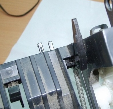

|    Сообщение #6 Отправлено 15 ноября 2014 - 22:14   san2006
Рычаг,который опускает упоры бумаги цел.Вручную проверил так:
Вал подачи бумаги чуть против часовой-снялась блокировка каретки головки.
Потом вал по часовой-убираются упоры,сцепляются верхний и нижний ролики подачи бумаги.
Заклиниваний нет.
Принтер не включает вал подачи против часовой и затем вперед.Сразу после команды печать выбрасывает ошибку.
Можно ли смазать опоры валов смазкой от пик перфоратора?
Помпа прокручивается с усилием,но там ролик движется и придавливает резиновую трубочку-вряд ли там клинит.Чернила он протягивает.
  • Прикрепленное изображение: S8.JPG

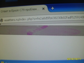

|    Сообщение #13 Отправлено 24 ноября 2014 - 20:48   san2006
Механизм подачи разбирал,ничего не клинит,если рукой валы крутить-бумага подавалась бы.Энкодер чистил,но грязь осталась.Заменить нечем.Надеюсь найти программу,которая покажет,в каком месте сбой.
