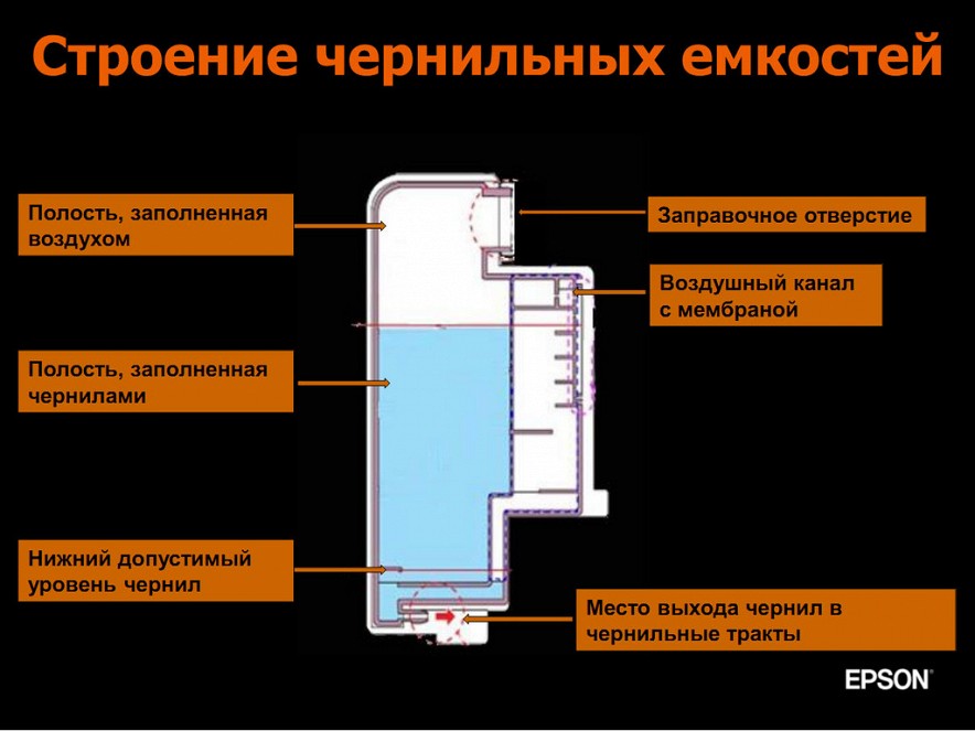

Кстати,если вдруг кто интересуется устройством заправочных ёмкостей принтеров серии л.Вот эта ёмкость.Изображение
Не глупые люди придумали такую систему.
