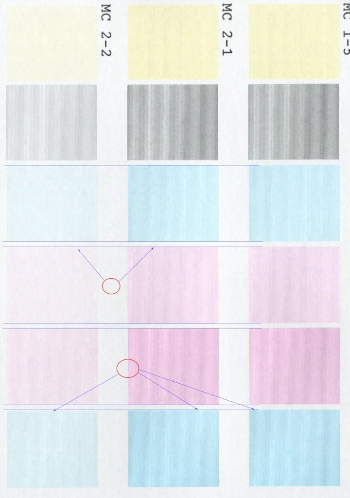

Его что, каждую тысячу делать что ли?
Каждые 5000 тысяч ( гарантия и так всего 3000 )
В самом первом сообщении я описал процесс.
Тогда наверное не домыли .
Отлично !
2-3 месяца. Т.е. явно не срок.
Свежие ( даже очень )
Не знаю. А что с ней может быть?
Возможно повреждена в следствий неправильной промывки .
Это как элемент ТО
MaK7, заменяем демпферы ( на капсулы или промываем их , промываем ПГ зеленым ММ ( 50 мл ММ на каждый цвет ) , " освежаем чернила " и смотрим что из этого вышло .
Хотя чует моё сердце , что что-то не так на программном уровне ....
