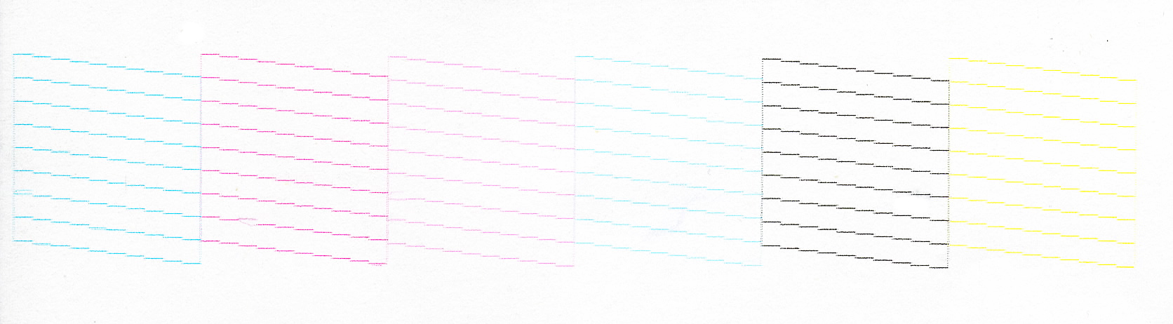

|    Сообщение #21 Отправлено 25 июня 2018 - 09:50   WWM
как-то на короткое замыкание похоже
А тест дюз как выглядит?

|    Сообщение #28 Отправлено 26 июня 2018 - 10:50   jalarn
Тест дюз, как и писал ранее - нормальный. Банку слива поставил на уровень принтера (хотя до этого, она была ниже уровня несколько лет) и сделал пару прочисток, пока ничего не изменилось - так и печатает: фотографии заливает чёрным, и тест режимов печати так же через один чернит. Почему тест режимов печати через один чернит, а не полностью - это возможно ключ к решению задачи. Прикладываю образец фото (допечатывать не стал, что бы не тратить чернила и показать процесс постепенного закрашивания чёрным).
  • Прикрепленное изображение: тест.jpg
  • Прикрепленное изображение: фото.jpg

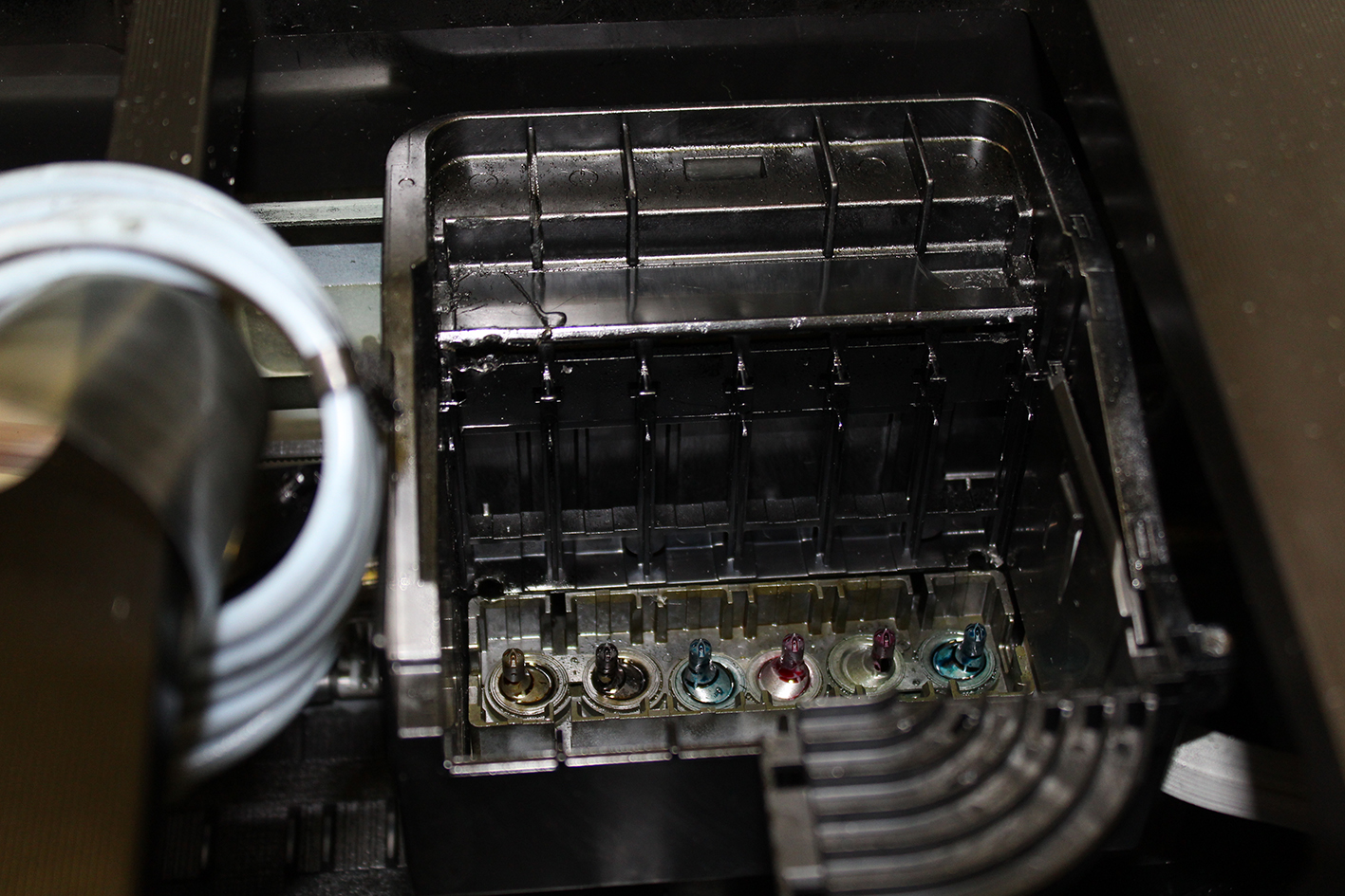

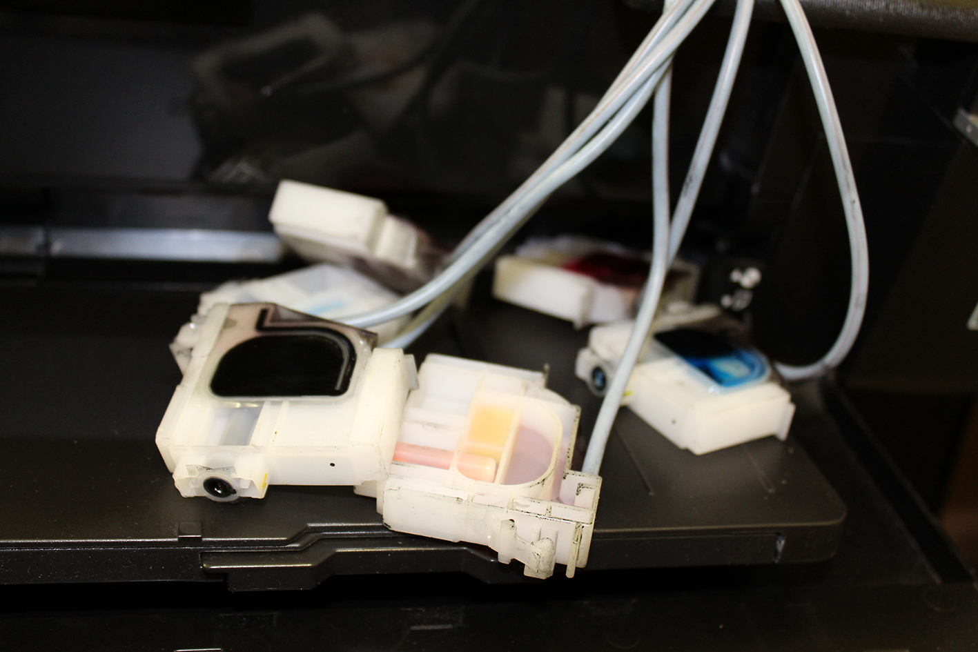

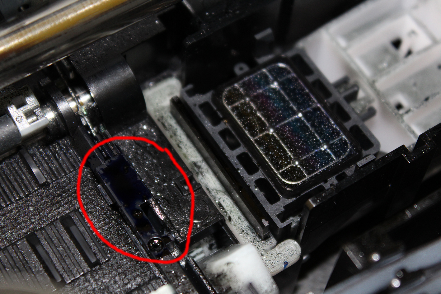

|    Сообщение #36 Отправлено 26 июня 2018 - 16:29   jalarn

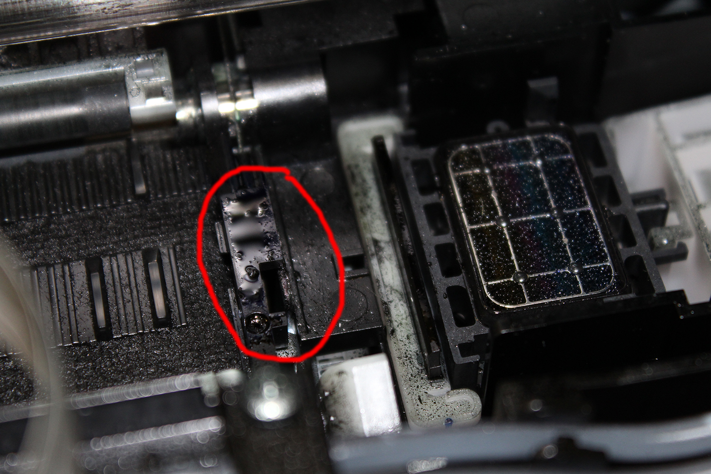

Начал разбирать. На порожке обнаружил лужицу чернил (обвёл красным на фото).
Внутри всё покрыто чернильной росой!
Демпферы не текут.
  • Прикрепленное изображение: 3.jpg
  • Прикрепленное изображение: 4.jpg
  • Прикрепленное изображение: 5.jpg
|    Сообщение #37 Отправлено 26 июня 2018 - 17:23   localhost
Красиво снято. Но аппарат в целом, грязный и запущенный.

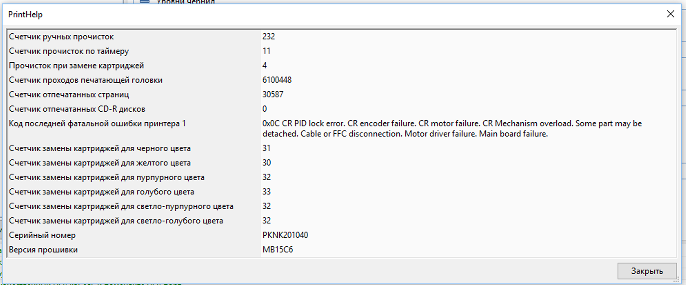

Всё разбирать, чистить, смазывать. Все контакты чистить спиртом. Смотреть все шлейфы внутри на прогар. Всякие там транзисторы, резисторы...
Ещё, отчёт бы из PrintHelp.
|    Сообщение #38 Отправлено 27 июня 2018 - 12:29   indigo99
Просмотр сообщенияjalarn сказал:
Демпферы не текут.
Но в них много воздуха...
А по сабжу - ПГ наелась. КЗ внутри неё. Неконтакты и обломы в шлейфе приводят к появлению ошибок и блокировкам и сам по себе шлейф технически не может организовать замыкание соседних дорожек и если принтер хоть с дефектом, но печатает, а не блокируется это проблема в голове. Проблема на сегодня неизлечимая.
Не тратьте понапрасну время на продолжение ремонтов, ТО и диагностику. Принимайте решение - новую голову или принтер в_разбор/на_продажу_как_есть.

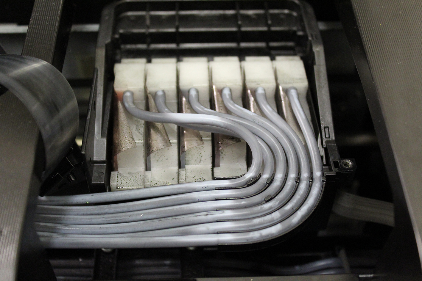

|    Сообщение #39 Отправлено 28 июня 2018 - 10:28   jalarn
Разобрал до снятия головы. Когда снимал голову, обратил внимание, что один шлейф подозрительно легко отошёл... (видимо, при предыдущем ремонте не до конца был вставлен). Всё протёр и собрал - принтер заработал! Прилагаю отчёт из PrintHelp. Спасибо всем кто помогал !!!
  • Прикрепленное изображение: L800 (28-06-18).jpg
|    Сообщение #40 Отправлено 28 июня 2018 - 10:57   indigo99
Неверится.
