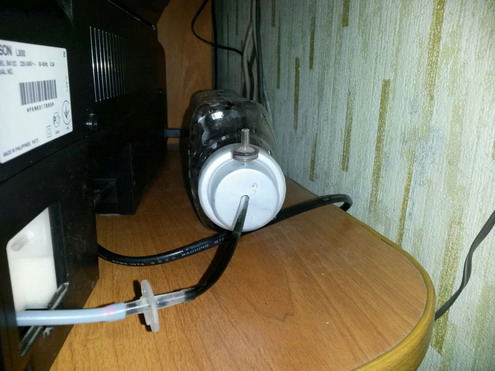

Всем доброго утра. Имеется принтер L800.Чернила только оригинальные.Использовался в основном для оформления детского сада и редко для печати разных документов типа копий паспортов. Неожиданно стал печатать только чёрным цветом. Проверка дюз выдаёч чёткую картинку совершенно чистых дюз,без пропусков,но из шести цветов первым печатает циан,остальные цвета все чёрные.Посмотрел под микроскопом.Цвет печатет,а сверху непременно чёрный накладывается.Слив отработки у меня сделан в бутылку,но на дне принтера краска,заметил,когда она уже лужецей пошла под принтер.До выяснения возможных причин принтер выключил.Что это может быть такое?

localhostты гений. Почитал по твоей ссылке и начал изучение своей конструкции. Оказалось всё просто. Шланг слива я вставил в бутыль причём очень плотно,в пробке сделал отверстие,чтоб замещаемый воздух выходил и вставил туда фильтр от капельницы,ну что бы не просто дырка была,а всё было красиво.Со временем этот фильтр забился и перестал пропускать воздух.Бутылка надулась и стала отработку выгонять обратно в памперс и в дюзы.Хорошо -дюзы не высохли,плохо-на дне принтера теперь грязь.Фотки непродуманной конструкции прикрепляю. Теперь один вопрос остался,подскажите,как добраться до днища принтера,что бы там всё промыть.

WWMда у меня всё правильно сделано.Этой бутылке уже лет 8-10 и работает уже с третьим принтером.Мой промах только в том,что я этот фильтр не проверял и не чистил.Выкинул я его.Теперь воздух будет выходить свободно.

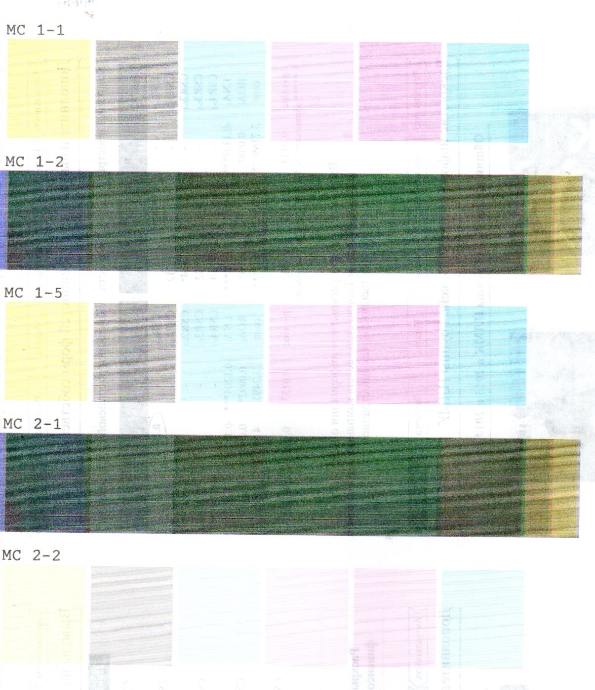

У меня такая же беда: фотографии заливает чёрным! Тест дюз нормальный, со сливом всё хорошо.
Выдаёт тест режимов печати с чередующимися чёрными заливками, с фиолетовой и жёлтой по краям.
Что можно сделать?

Может бутылка с отработкой высоко стоит? Или отработка не выведена в бутылку?
|    Сообщение #20 Отправлено 25 июня 2018 - 09:43   jalarn
Бутылка стоит ниже уровня корпуса, при чистках чернила идут. Всё работало нормально несколько лет, потом, пару раз за последние полгода заливал всё чёрным, но после прочисток - опять работал нормально. А теперь и прочистки не помогают!
