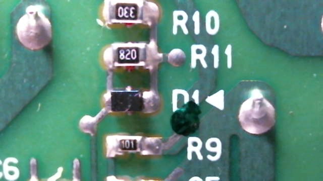

Такая же проблема с L110, промывал головку, не сушил, после сборки перестал включаться. пока разбирал и пытался включить бахнул блок питания. В итоге на БП неисправны транзистор К3115В, D1, R9, R10, R11, шим 2S100 взорвался. На плате принтера два транзистора неисправны, про остальное пока не знаю. Где брать детали???? В наших радиотоварах таких нет, отзовитесь кто занимался таким ремонтом.
