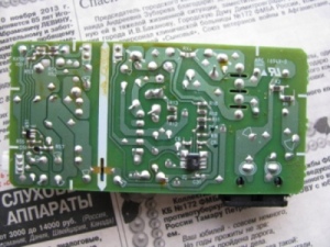

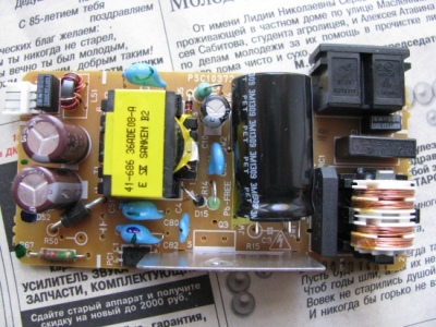

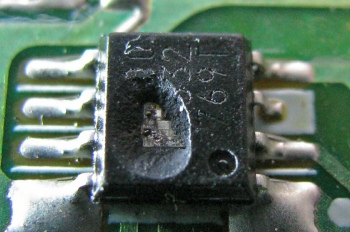

Снял блок питания. Звонится насквозь транзистор К3115В. На обратной стороне платы взорвавшаяся ШИМка - воронка в центре - просматриваются цифры
Две последние верхнего ряда 00
Две последние среднего ряда 32
И четыре цифры третьего ряда 7691
Постараюсь платку сфотографировать и выложить.
Может кто встречался с такой ШИМкой ?
Схему в интернете не нашел, хотя указано, что такой блок питания (1A541W) стоит в моделях L210, L355, ХР103, ХР203, ХР306, SX230. SX430, SX440
Может у кого и схемка есть ?
