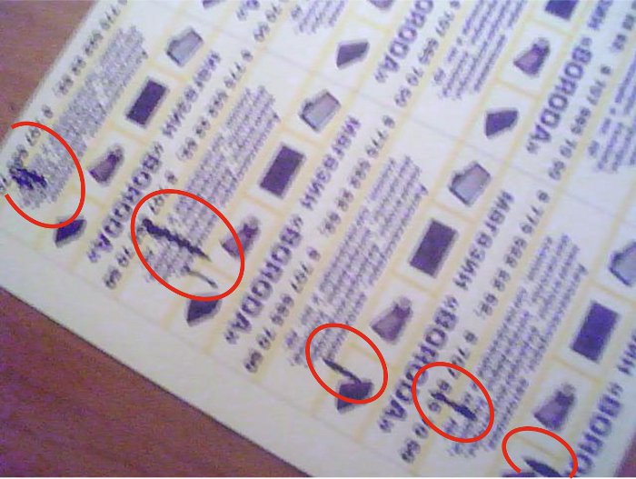

Здравствуйте!
Принтер epson P50
снпч inksystem, чернила выше уровня
Чернила INKBANK http://ink-ciss.ru/inkbank
Печатаю на китайской глянцевой фотобумаге.
Проблема следующая:
в конце листа печатает несколько капель чёрного цвета.
Фото прилагаю, сделано на веб камеру, качество плохое, пятна обвёл красным.
Прикрепленное изображение: 1.jpg

|    Сообщение #4 Отправлено 10 сентября 2014 - 19:54   Anbel
скорее всего грязь попала на пластину ПГ. смотреть ракель.
|    Сообщение #5 Отправлено 10 сентября 2014 - 19:55   skywalker79
Anbel, а где находится ракель? и что потом делать?
|    Сообщение #6 Отправлено 10 сентября 2014 - 19:58   Anbel
 skywalker79 сказал:
перед капой, резиновый нож, снимает лишние чернила при печати.
 skywalker79 сказал:
и что потом делать?
мыть ракель, протереть пластину безворсовой салфеткой.

|    Сообщение #12 Отправлено 10 сентября 2014 - 20:46   гога 2
Возможно коробит бумагу. Попробуйте подложить в выходной лоток пачку сигарет или пару коробок от СД,чтоб бумага не отвисала,когда в конце печати из-под роликов выходит
и по ней не шаркала ПГ.
|    Сообщение #13 Отправлено 10 сентября 2014 - 21:03   skywalker79
Anbel, ракель помыл, ПГ протёр салфеткой, капли исчезли. Появились небольшие грязные полоски и точки, также в конце листа. Печатаю на 2-х сторонней глянцевой бумаге, одна из сторон лучше, на ней печатает хорошо без грязи. На другой стороне печатает через лист с помарками в конце листа.
|    Сообщение #14 Отправлено 10 сентября 2014 - 21:07   Anbel
skywalker79, наверное всетаки шаркает ПГ по бумаге
от того и грязь скопилась, нужно тада менять бумагу.
или дать подсохнуть.
|    Сообщение #15 Отправлено 10 сентября 2014 - 21:08   skywalker79
Anbel, подложить пачку сигарет как гога 2 предложил? или что делать? На снегурочке попробовал распечатать, получилось без помарок.

|    Сообщение #18 Отправлено 10 сентября 2014 - 21:20   Anbel
skywalker79, значит менять.
|    Сообщение #19 Отправлено 10 сентября 2014 - 21:25   skywalker79
Загрузил полный лоток бумаги, вроде печатает пока без грязи.
