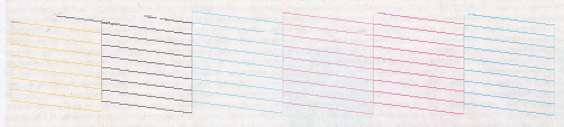

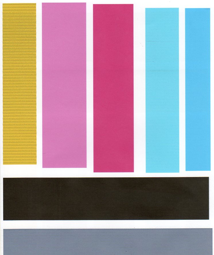

Господа,так это реально печатающая головка?А то хотел разместить свою тему по Epson TX650 ,а тут проблема точь-в-точь как у меня,разрешите присоедениться к обсуждению.У меня то на желтом цвете печатает черные полосы,то наоборот на черном тексте печатает желтым цветом.СНПЧ ставили в Инксистем.Поработало не сильно долго.Жалко,что нет возможности проверить на картриджах,но и другая СНПЧ ВВМ,дает такие же результаты.
Что я пробовал:1)поднимать сам МФУ 2)Поднимать доноры 3)закрывать пробку черного цвета. Вот при первых 2 вариантах печать такая же-на желтом цвете проскакивают черные полоски(через интервал).А вот при 3 варианте печать более менее.Только отсутствуют 4 дюзы на тесте черного и желтого.Промывка головки не помогла совершенно.
