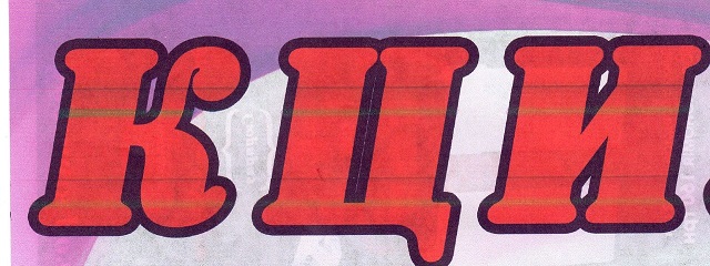

смешиваются цвета rx-610 смешиваются цвета rx-610 при печати
| Сообщение #2 Отправлено 07 сентября 2014 - 18:59

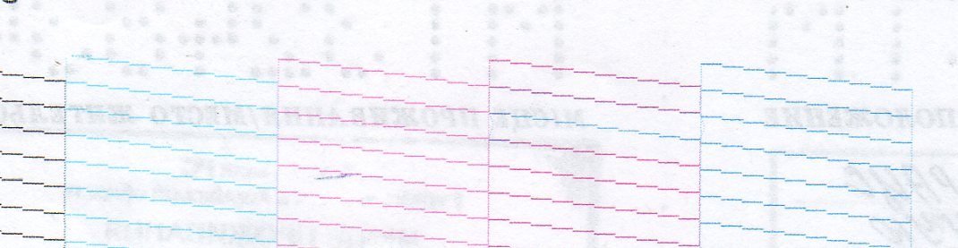

pikasso14, какие чернила , снпч , пзк ?
Тест дюз можно показать ?
| Сообщение #3 Отправлено 07 сентября 2014 - 19:02
| Сообщение #4 Отправлено 07 сентября 2014 - 19:06
Видим !
А ..... вы ...... как его промывали ? ...

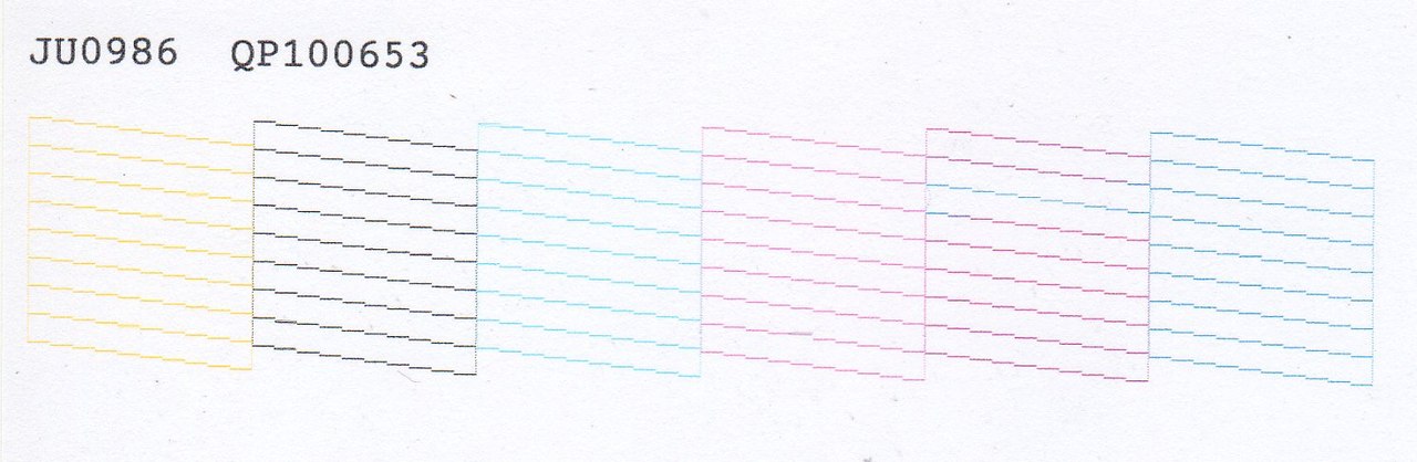

| Сообщение #7 Отправлено 07 сентября 2014 - 19:10
только стандартно чистка головки, почила могло быть от пережатия слива трубки, было такое исправила но всёравно по прежнему иногда только одна 3я полоса оставалась синей все остальные норамальные
| Сообщение #8 Отправлено 07 сентября 2014 - 19:14
Просто это похоже на разгерметизацию ПГ , тогда конец , но это крайней случай .
Можно пожалуйста фото всего ( снпч , принтер , как что стоит в нем ) показать ?
И тест режимов печати .

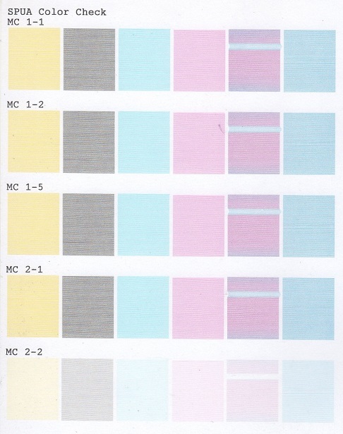

| Сообщение #10 Отправлено 07 сентября 2014 - 19:18
pikasso14, вижу , вердикт таков : ПГ разгерметезирована .
К сожалению , но это так .

| Сообщение #11 Отправлено 07 сентября 2014 - 19:28
и что делать или ничего уже не поделать но при печати фотографии всё хорошо печатает
| Сообщение #12 Отправлено 07 сентября 2014 - 19:32
Либо заменить ПГ ( как вариант ) либо брать новый принтер .
Другого недано .
Давайте для надежды сделаем так , сделайте тест режимов печати из printHELP , и выложите сюда .
Станет понятно что есть к чему .

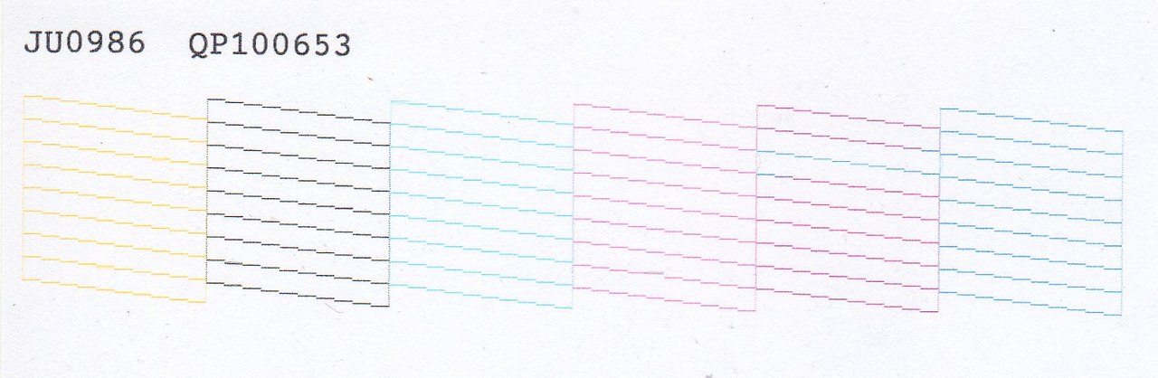

| Сообщение #14 Отправлено 07 сентября 2014 - 19:59
ПГ разгерметезирована ! 100%
Варианты решения проблемы :
Другого не дано .
Другого не дано .
