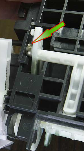

|    Сообщение #4 Отправлено 05 сентября 2014 - 15:57   pepsiman
Просмотр сообщенияruthenus сказал:
Или на что обратить особое внимание
Пружинку не забыли правильно поставить?

|    Сообщение #5 Отправлено 08 сентября 2014 - 11:37   ruthenus
Просмотр сообщенияpepsiman сказал:
Спасибо за подсказку, забыл о ней. Пришлось на три шага вернуться...Теперь двигаюсь дальше.

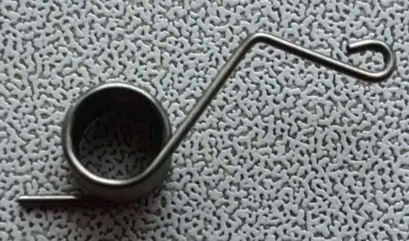

Кстати, не подскажете, это откуда?
  • Прикрепленное изображение: IMG_20140908_121736.jpg
С уважением, ruthenus
|    Сообщение #6 Отправлено 08 сентября 2014 - 12:15   ruthenus
Нашел откуда, но не могу разобраться, как правильно его установить. Кручу сервис мануал и непонятно.
Он в любом положении слишком легко снимается. И в сервисе написано, что слишком легко теряется, но всё-таки как правильно он должен стоять - вот вопрос
|    Сообщение #7 Отправлено 08 сентября 2014 - 14:45   pepsiman
C противоположной стороны такая же стоит, смотрите как там
|    Сообщение #8 Отправлено 08 сентября 2014 - 18:09   sairon2
Что то мне подсказывает, что если одна пружина снята-то и вторая тоже) Это от протяжки бумаги с переди. Ставиться с боку. Данная пружина с правого. Если смотреть на прижимную пружину с верху лицом к себе(как она стоит в принтере) То коротким концом вниз и к себе. Там есть специальный паз. Ставиться она вертикально. Потом металлом корпуса в специальный паз фиксируете ее и прикручиваете болтами.
Всем удачи и побольше прибыльной работы!)))
|    Сообщение #9 Отправлено 09 сентября 2014 - 08:04   pepsiman
Просмотр сообщенияsairon2 сказал:
Просто ставится, ничего не откручивая
|    Сообщение #10 Отправлено 09 сентября 2014 - 09:02   ruthenus
Добрый день.
Спасибо за подсказки. Нашел куда и как. Просто ставится, но всё покажет работа после сборки.

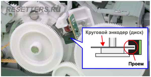

|    Сообщение #12 Отправлено 09 сентября 2014 - 10:27   pepsiman
глаз сбоку PF-Sensor светится? может шлейф выдернули?
|    Сообщение #13 Отправлено 09 сентября 2014 - 11:17   ruthenus
Я извиняюсь, но не знаю где это (надо посотреть в сервис-мануале) или подскажите где смотреть?
смотрю по мануалу - не вижу, где PF-sensor... РЕ-сенсор есть, а вот этот - пока не шашел
Да, вот по поиску в google тоже самое

|    Сообщение #14 Отправлено 09 сентября 2014 - 11:57   pepsiman
вот
  • Прикрепленное изображение: encod_disk1.jpg
|    Сообщение #15 Отправлено 09 сентября 2014 - 13:08   ruthenus
Шлейф подключен, но вот "глаз " сбоку вроде как не светится.... Хотя я не знаю, как он должен светиться. Там лазер? :unsure:
Прошу прощения - внимательно посмотрел - светится красным. Здесь вроде бы всё нормально :smile:

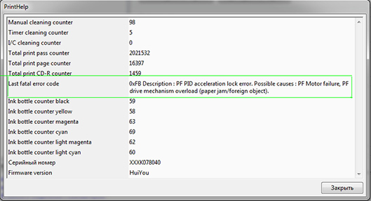

|    Сообщение #16 Отправлено 09 сентября 2014 - 14:02   pepsiman
В PrintHelp нажмите отчет, посмотрим на что ругается, вам ошибку нужно посмотреь
  • Прикрепленное изображение: QIP Shot - Screen 011.jpg
|    Сообщение #17 Отправлено 09 сентября 2014 - 14:04   ruthenus
Ок. Сделаю где-то через час и сразу же выложу
