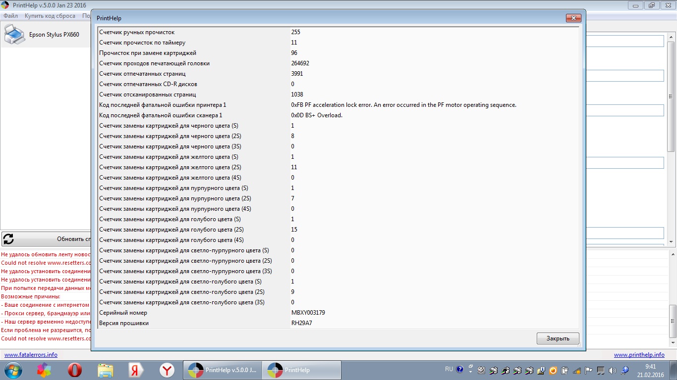

SergMakar82, или поищите ошибку через AdjProg, она более точно скажет в чем проблема. Что то с механикой, не так собрали наверно.

Каретка до конца не встает на место, защелка не блокирует ее, протрите круговой енкодер, смажьте вал каретки, посмотрите не цепляется ли шланги СНПЧ. Возможно пора менять CR-Motor. Хотя пробег очень маленький, видимо дело не в моторе. Также протрите ленту позиционирования, удачи
0xFB - Ошибка блокировки ускорение 0xFB Версия. Неисправности двигателя, PF приводного механизма перегрузки (замятие бумаги / инородных).

в том то и дело что принтер новый,все это я уже прсматривал и не знаю в чем дело
