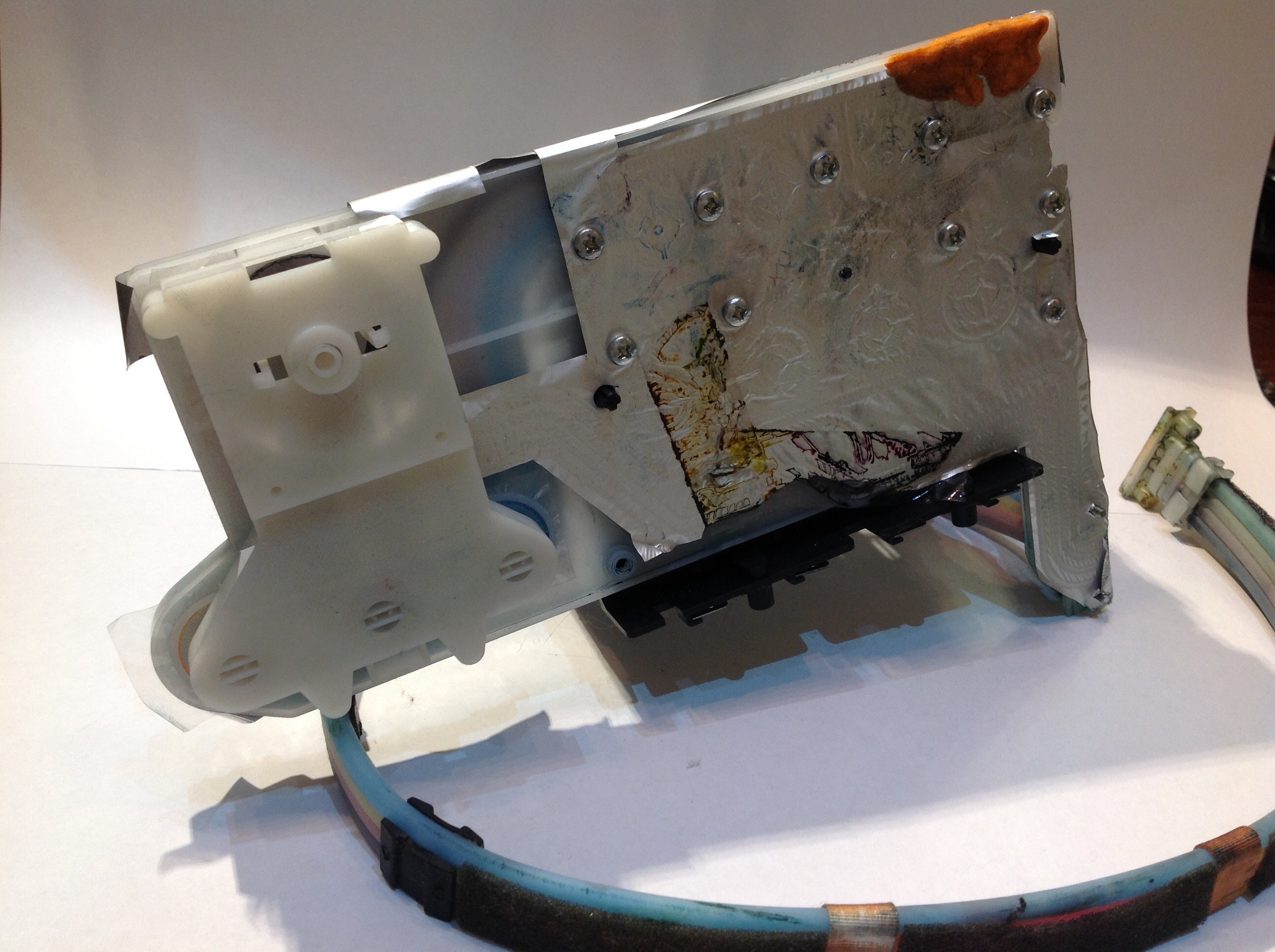

что у вас такое случилось ...
Не у одного меня как я уже заметил, мне объясняли причину, я пропустил мимо ушей, так как к тому времени уже остыл к принтерам этой серии.
combain,
Вы вроде человек любознательный, может знаете как там система подачи чернил устроена, когда разбирал, обратил внимание, что там стоит насос, один, что он делает непонятно, то ли избыточное давление создает, то ли разряжение, может клапан открывает. А желтый лопается скорее всего от избыточного давления, почему желтый ? Потому там как у ДВС, у одного цилиндра всегда масляное голодание, здесь видимо что то похожее
Да ! Я разбирал этот блок чуть ли не до молекул , и хорошо знаю что вы имейте в виду и эту систему .
Там стоит система демпферов с мембранным насосом , которая качает чернила от картреджей к ПГ . ( принцип работы чем то напоминает поршневой насос )
Чернила там идут к ПГ под постоянным давлением , в ПГ стоит хитрая система клапанов , которая регулирует это давление .
А то , что лопается , это так сказать ... Гм ... узел гашения скачков давления в системе ( буфер ) , желтый выходит из строя потому , что это крайней цвет ( на него постоянно идет наибольшая нагрузка ) .
Там кстати в этом " чернильном насосе " , если вы его разберете , то сами всё поймёте , там довольно хитрый принцип работы .
только будьте осторожнее с пружинами которые давят на мембраны , они могу вылететь ....
Таким насосом оснащены все epson PX/ТХ 700 / 800 , epson WP , и R3000 . ( отличия только в размере и количестве цветов , принцип работы у всех одинаковый )
pepsiman, корче , у меня есть старый сломанный этот " чернильный насос " от WP 4540 ... Если что , могу разобрать и показать принцип его работы , или помочь с его ремонтом .
Если буду ремонтировать, обращусь за помощью, есть варианты восстановления мембраны?
|    Сообщение #24 Отправлено 13 января 2015 - 06:27   combain
pepsiman,
Смотря где порвало , если по середине - то можно обычным скочем :smile: если с краю - то надо смотреть ...
|    Сообщение #25 Отправлено 13 января 2015 - 08:53   pepsiman
посередке не рвет, отслаивается пленка, никаким клеем не приклеишь, материал капрон, как крышки на советских банках, разве что в разрыв поставить любой демпфер, благо место позволяет
|    Сообщение #26 Отправлено 13 января 2015 - 09:07   combain
pepsiman,
Любой демпфер туда не поставишь ( нарушеться принцип работы , и нечего работать не будет ) , а насчет ремонта этого узла , мне надо увидеть конкретный разрыв и место разрыва ( достаточно будет 2-3 фото места разрыва )
... Эээээ... Гм ! Обычно этот узел надо заменять целиком в случай его поломки , но его починить - не должно составить проблем .
