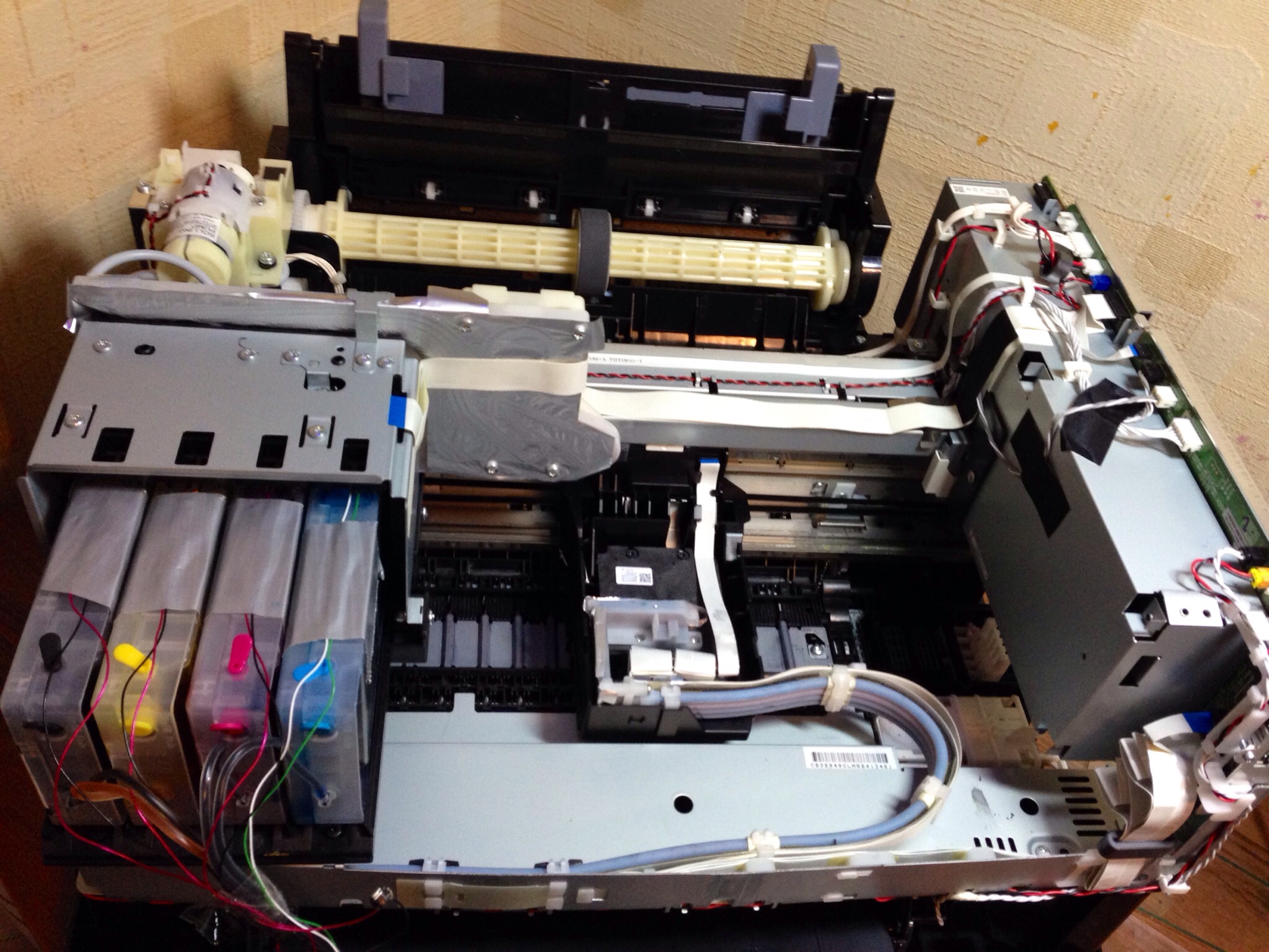

Вот кстати фото его без корпуса ( на плановом ТО )не кого не напоминает ?

combain, Ещё как напоминает . А из Вашего опыта сервисника - как часто они попадают в ремонт с поломками .

Роман67, скажу честно , если в него залить нормальные чернила то будет служить долго .
В ремонт такой принтер не попадал не разу ! Только на плановое ТО ( чистка , смазка и сброс памперса ) .
Да и прошел вот это что на фото , 70467 страниц ( работает в банке ) . И не разу не сломался .
