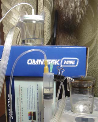

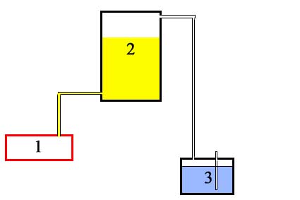

| Сообщение #24 Отправлено 05 мая 2006 - 21:28
2 delfin
Сделал макет и проверил.
Результат не утешителен.
Скорость вытекания чернил из емкости "1" напрямую зависит от уровня в доноре "2", и регулируется подыманием/опусканием "1" относительно "2".
Емкость "3" можно лепить хоть на потолок, хоть на пол, ничего не меняется.
Объем емкости "3" не имеет никакого значения, ровно как и высота питателя в ней.
НО!
Есть и положительный момент.
Если взять отдельно емкость "3" (я делал ее с 10куб. шприца и с 200гр. баночки WWM) сделать ее небольших размеров и присобачить на обычные доноры Мариотта - получится идеальный воздушный фильтр, да еще и клапан (если правильно разместить).
В итоге- заправка доноров Мариотта несколько упрощается.
Намерен так и сделать. :)
Удачи! ;)

| Сообщение #25 Отправлено 17 мая 2006 - 21:58
Наконец-то я и сам провел эксперимент:
Результаты немного иные, хотя суть одна и та же. Безусловно решающее значение имеет высота "2" относительно "1", но при прочих равных условиях на скорость вытекания жидкости влияет и глубина погружения воздухозаборника в емкости "3" (чем глубже, тем медленнее).
| Сообщение #26 Отправлено 17 мая 2006 - 22:38
НЕ!
Не глубина погружения воздухозаборника, а нижний уровень воздухозаборника относительно выхода в "1" ;)
Но, значение имеют метры, если не десятки метров :o
