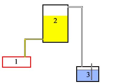

Товарищи физики, прошу в очередной раз указать на ошибки!
Моих знаний хватает лишь на такое объяснение балансировки системы: уровень выхода чернил должен быть немного выше чем уровень забора воздуха (при этом уровень выхода чернил - это дюзы, уровень забора воздуха - это конец воздуховода опущеного в донор).
Итак, 1- Печатающая головка, 2- емкость с краской (герметична), 3- емкость с водой (стандартный гидродонор, только для воздуха).
Цель: 1. у меня МФУ и в нем есть место куда мона запихать доноры, но они будут выше ПГ, а в такой схеме я просто вывожу маленький сосудик с водой (гидродонор) ниже и уровень забора воздуха ниже выхода чернил! . 2. опять же воздух не проходит через чернила, 3. Исключено попадание пыли в чернила, вода - лучший фильтр, 3. не нужно звать жену чтобы одновременно переставить принтер и донор.
Наверное очень путано, но появилась идея, решил посоветоваться, вроде как все правильно :jokingly:
