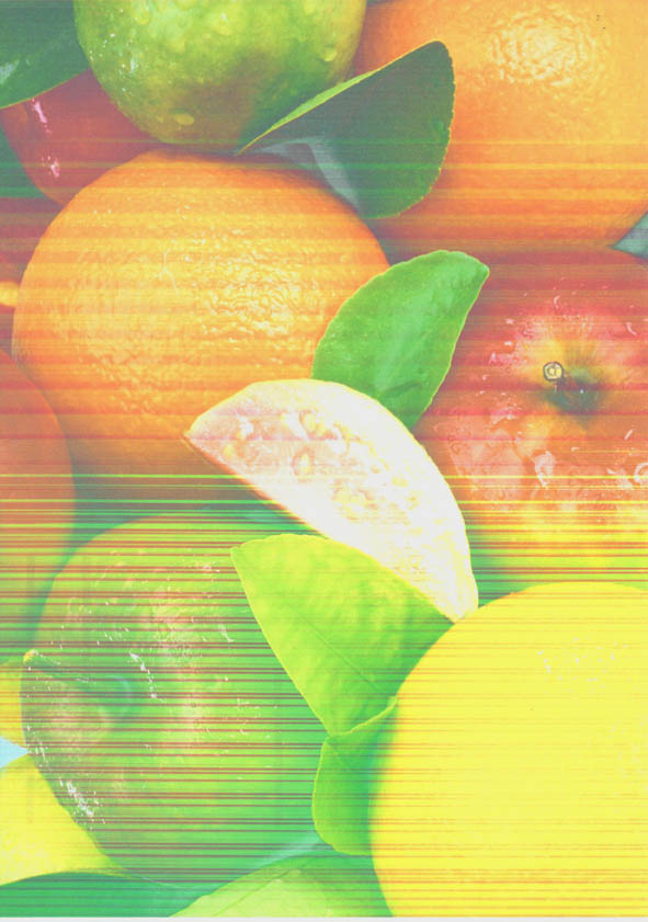

Еще один нюанс. Полосы появляются не сразу. В начале листа полос нет, они появляются как бы постепенно.
"все намного проще: в драйвере повысить качество печати фото...только фото И только фото бумага...можно матовую, если денег жалко"
печатала и на глянцевой и на матовой (в соответствующих режимах). Полос в этом случае нет, но печатает очень темные изображения (смотрите скан в начале темы)
  • Прикрепленное изображение: Scan.jpg
|    Сообщение #23 Отправлено 27 августа 2014 - 04:10   SCORPIC
Kasumi, что там у вас стоит картриджи, ПЗК, или СНПЧ? Пока что проблема с мажентой либо красным прослеживается пока что. Сделайте после печати фото новое фото теста дюз. Тест дюз делается только фотография, скан только искажает отпечаток тестирования. Проверьте/Перезаправьте/Замените проблемный картридж, если стоит СНПЧ то однозначно в помойку, СНПЧ на кенон нормально работают только на мешках и при потоке от 2000 тыс отпечатков в день, где действительно актуально ее применение. Проблему советую решать быстрее иначе при такой печати легко спалить нагреватели которые быстро выходят из строя.
