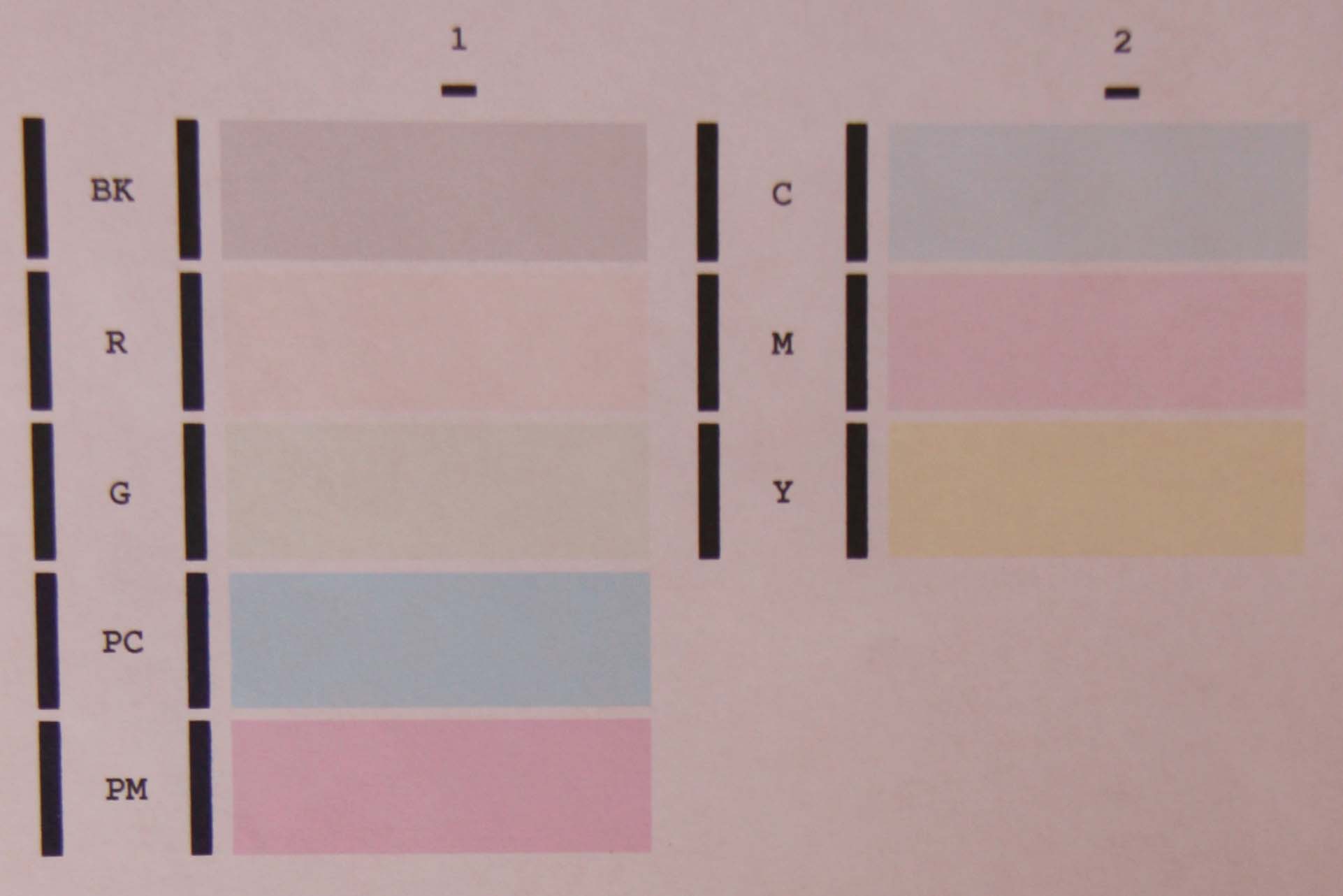

p.s. дюзы чистые, драйвера переустанавливала, систему сносила, ничего не помогает
Не верю ! Тест дюз в хорошем качестве на фотобумаге - в студию !

Может тесты все-таки посмотрим?
Обычно это признак начала засора плохими чернилами.

Тест дюз отсканировать не получилось. (скан светлит изображение и светлые блоки дюз не видно) Сделала фото
снимок дюз
снимок дюз

Kasumi, в высоком качестве присутствует полошение или только в стандартном режиме печати?

Капля там меньше и мы сразу можем увидеть проблему
дело в том что автор показал очень темный отпечаток, где расход чернил довольно высокий...и при высокой скорости печати идет голодание.
А на тесте, где каждая дюза работает по одному "плевку" там все нормально.

Увы , на Canon PRO 9000 markII капля постоянного обыёма .
| Сообщение #19 Отправлено 26 августа 2014 - 12:51
постоянного обыёма
с трудом догадался что такое обыём?
Так что у этого принтера по одному ряду одного цвета?
Судя из теста, то там есть и С и РС ...а также М и РМ
