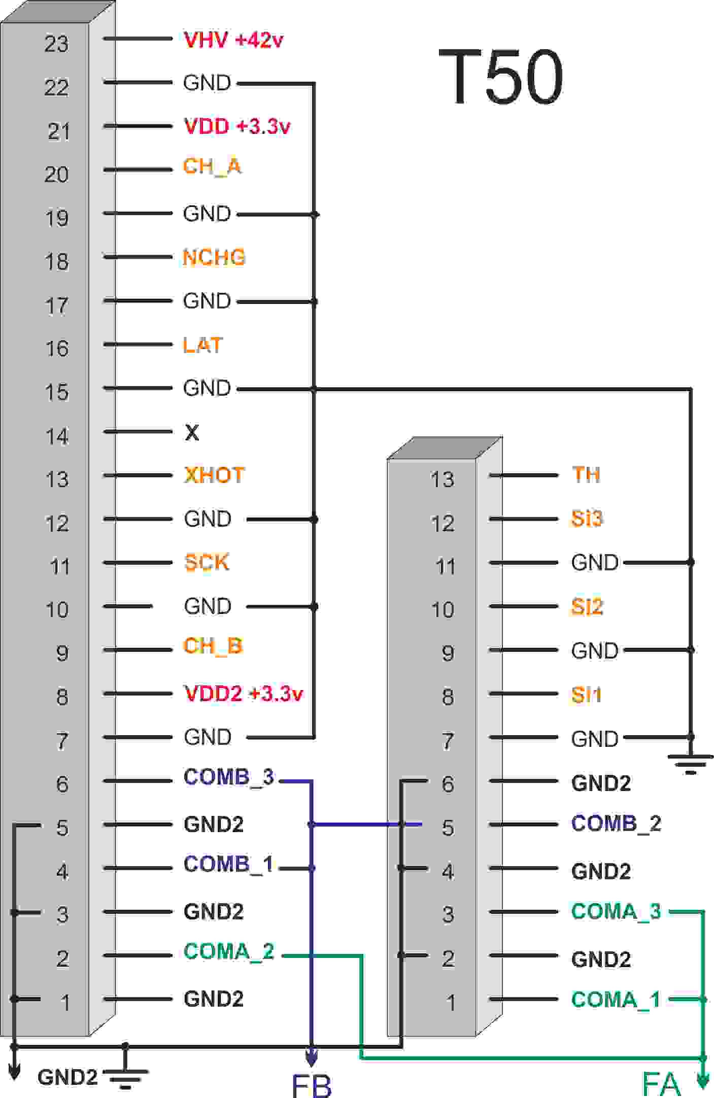

Вот, до кучи...
  • Прикрепленное изображение: Голова T50.jpg
|    Сообщение #43 Отправлено 03 сентября 2014 - 15:05   ЮХа
Плюс за схему. Итак, если она верна, нас интересует сопротивление между "общим" и контактами означенными V** . Очевидно, самая опасная точка - 42 вольта. Реально (при правильной полярности омметра) - десятки килоОм!
|    Сообщение #44 Отправлено 03 сентября 2014 - 15:18   Стаc
Это схема для ПГ от Т50, для R270 она не годится, разные головы, разные схемы. Соответственно и замер ни о чем не говорит, так как для ПГ от Т50 эта практика неприменима (к величайшему сожалению).
|    Сообщение #45 Отправлено 03 сентября 2014 - 15:46   ЮХа
Просмотр сообщенияСтаc сказал:
Это понятно. Но на примере конкретной схемы подключения и пояснений, должна быть понятна стратегия для экспериментаторов.
|    Сообщение #46 Отправлено 03 сентября 2014 - 16:14   Стаc
Просто в данном случае эта стратегия катит только для R270 (1410 и т.д.). Все остальные головы хоть целые, хоть битые дают стабильно одинаковые показания и выявить какую-нибудь разницу простым замером не получилось.
|    Сообщение #47 Отправлено 03 сентября 2014 - 18:30   loskun
Совершенно согласен, в свое время испытаниям подвергались головы с неисправностями
1. Блок питания в защите (писк), транзисторы целые.
2. Блок питания в защите, транзисторы пробиваются.
3. БАХ!!! в конце инициализации, когда принтер уже почти выходил на готовность.
Методом сравнения сопротивлений с новой головой, разницу выявить не удавалось. Возможно нужно пробывать проверять мультиметрами с высоким напряжением на щупах, но жаль новую ПГ. Все вышесказанное относится к ПГ типа Т50.
