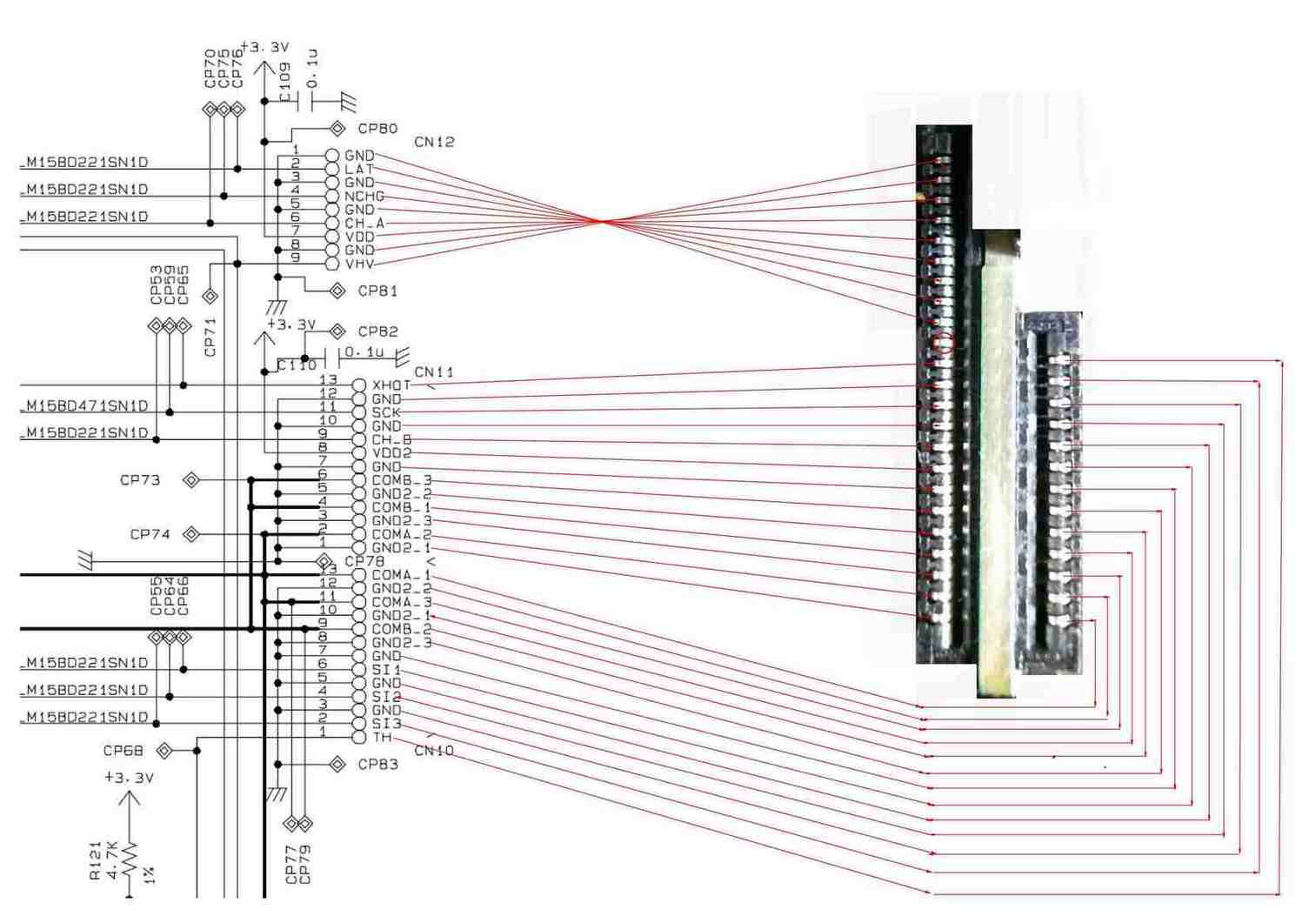

|    Сообщение #37 Отправлено 03 сентября 2014 - 14:13   pepsiman
может кто подробную схему выложит, особенно интересно какие контакты с ПГ, куда приходят. Целиком схем не находил, только фрагменты

|    Сообщение #39 Отправлено 03 сентября 2014 - 14:30   loskun
pepsiman, так можно сесть и нарисовать кто куда идет. Вот делал для голов типа Т50.
  • Прикрепленное изображение: T50591_11.jpg
|    Сообщение #40 Отправлено 03 сентября 2014 - 14:32   Стаc
Для Т50 как-то вызванивал и зарисовал, а для R270 нету. Хотя для последней по моим наблюдениям достаточно вышеописанного замера, до сих пор прокола не было. При исправной ПГ полярность измерения роли не играет, достаточно показаний больше 5 Мом. Нужно заметить, что из всех типов ПГ (которые я держал в руках), это единственная башка, которая поддается диагностике. Есть варианты с змуляцией рабочего режима, но все так муторно и времени как всегда не хватает. В жизни все проще - включил - БАХ!!!! - на мусорник.
