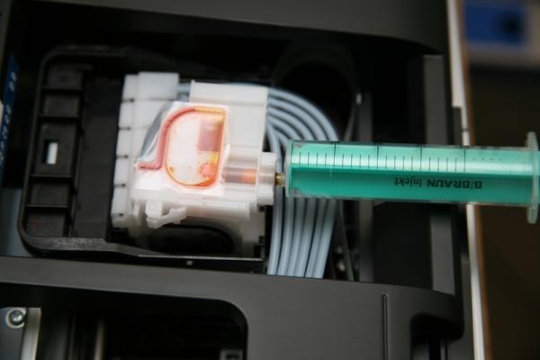

как заправлены демферы ? полностью ? или заводской заправкой ?
| Сообщение #25 Отправлено 15 августа 2014 - 14:49
заправь полностью шприцем !

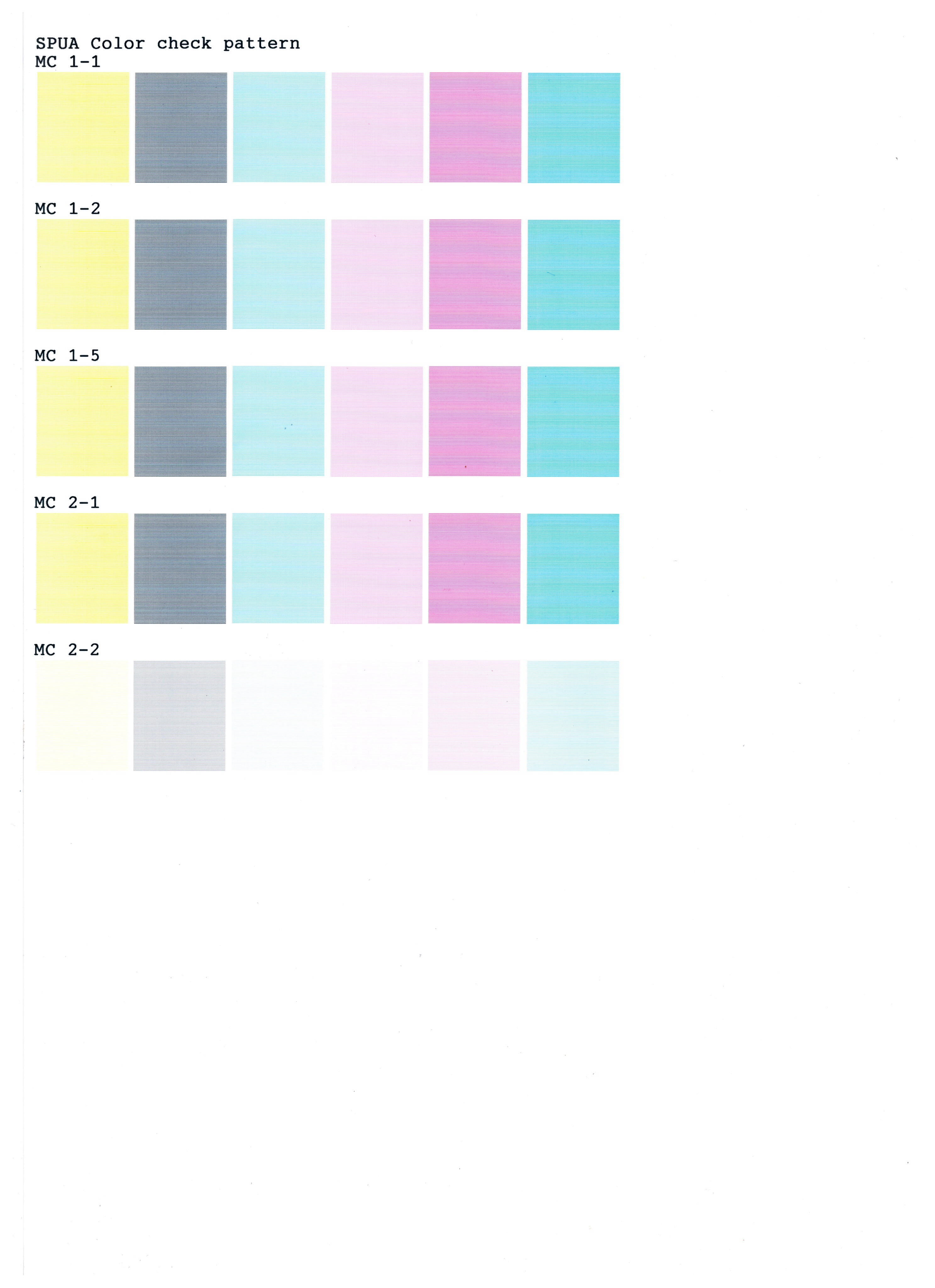

cubitron, Напечатайте фото , сразу же ,как начнёт полосить принтер , не делая перерыва напечатать из PrintHelp тест режимов печати и аыложить его с хорошим разрешением куда - либо с ссылку сюда . Будем посмотреть и думать .
| Сообщение #29 Отправлено 15 августа 2014 - 14:55
cubitron, Напечатайте фото , сразу же ,как начнёт полосить принтер , не делая перерыва напечатать из PrintHelp тест режимов печати и выложить его с хорошим разрешением куда - либо а ссылку сюда . Будем посмотреть и думать .
| Сообщение #30 Отправлено 15 августа 2014 - 15:07
Напечатайте фото
https://yadi.sk/i/1tNBUEtsZjfPg
https://yadi.sk/d/jjyyTD6yZjfem
| Сообщение #31 Отправлено 15 августа 2014 - 15:11
cubitron, нечего не понимаю ....
Эээээ...... Чёто у вас полосы под наклоном .....

| Сообщение #35 Отправлено 15 августа 2014 - 15:27
В общем самое важное:
Это неважно и в принципе ни о чём. У Вас по времени процесс печати разнесён и о "тех же фото" можно забыть, как и о бумагах. Печатает драйвер (!!!) софт может только изменить растрирование (или не изменить), так что в Ваших наблюдениях и главное в результатах/выводах системная ошибка.
На матовой бумаге подобных глюков сложнее наблюдать по определению - разрешение самой ф.б. мЕньшее по отношению к глянцам...микропористым. Соответственно вся печать "размывается" (мылится), нет нужной детализации для наблюдения этих глюков.
Подобное возможно при попадании цветов в лайты. В основной массе на отпечатке нет пропусков, а есть тЁмные полосы.... Используя усиленные прочистки - повреждаем герметичность между каналами ПГ и при отстойной СНПЧ в процессе печати получаем Ваши полосы (в лайты например попадают цвет в конкретном , данном случае с этими отпечатками)
По поводу глюков СНПЧ расписано много. Пробуйте крышки открывать... дырки протыкать... Что бы как то обеспечить равномерную подачу чернил по всем каналам. Обеспечить заправку демпферов полноценно. Как по мне - в помойку изделие это (СНПЧ) Ставьте капсулы или 2-х полоски.... даже 300 руб. картриджные СНПЧ ведут себя более стабильно и предсказуемо.
И не в коем случае не использовать усиленные прочистки. Epson в последней модели (1800) отменил эту лабуду.
Ещё бы эта техника чинилась бы
Чинится. Коллеги 3 шт. за пол-года по гарантии сремонтировали. Если принтер на гарантии - в сервис. L800 - в некотором роде головняк для производителя, потому как беспрецедентное кол-во гарантийного ремонта от замены ПГ до замены доноров.

| Сообщение #37 Отправлено 15 августа 2014 - 16:20
cubitron, Да у вас к тому же в режиме МС 2-2 лайты почти не печатают по вашим сканам .
| Сообщение #38 Отправлено 15 августа 2014 - 16:49
cubitron, а что и когда в него было залито ( имею в виду чернила )
Хотя здесь всё уже можно поставить под сомнения ...
| Сообщение #39 Отправлено 15 августа 2014 - 16:54
С такого скана/отпечатка врятли что то понять можно... Равномерный фон...
| Сообщение #40 Отправлено 15 августа 2014 - 17:11
Я немного подкаректировал его скан , теперь всё видно .
По правде МС 2-2 не совсем в порядке .
cubitron, кстати так и не сказал , какие чернила в него залиты .
