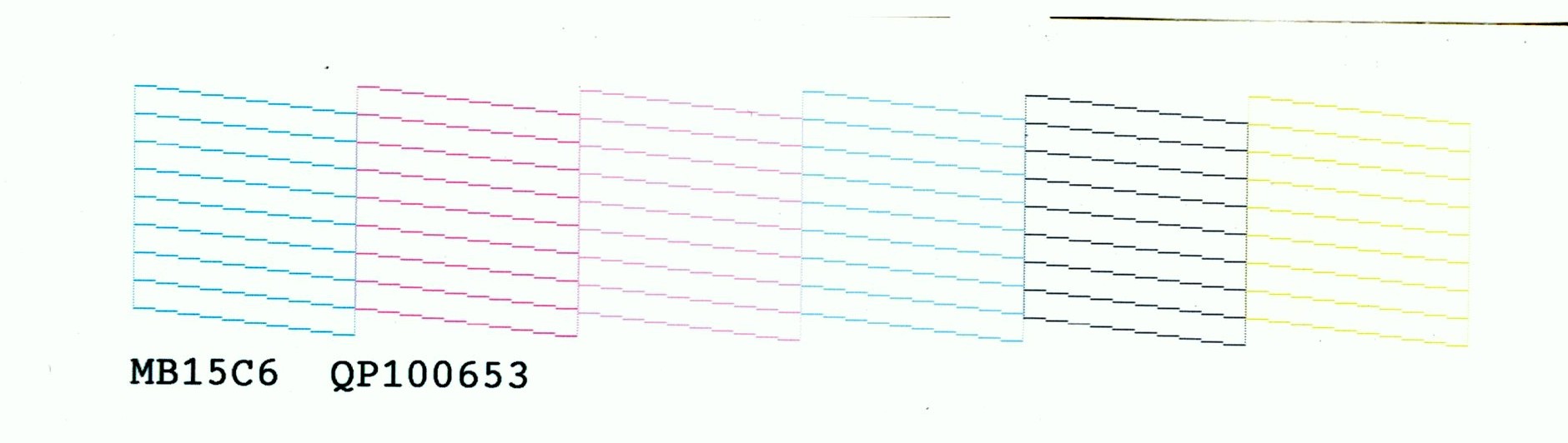

3) тест дюз - ОК (фото приложил);

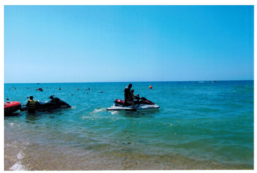

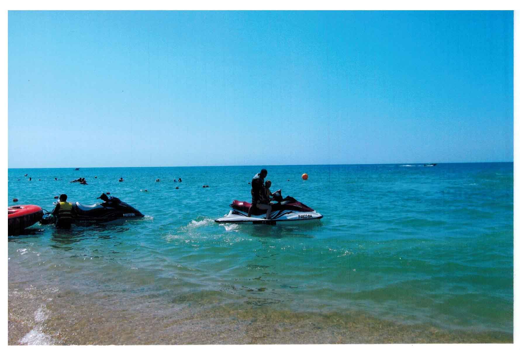

Прикрепленное изображение: тест дюз2.jpg
Вот так полосит
Прикрепленное изображение: полосит88.jpg
В сервисах советовали что-нибудь с драйверами "помудрить".
  • Прикрепленное изображение: полосит03.jpg

Только что отпечатал эту морскую фотографию чисто, без единой полосочки, а потом опять пошло. Хоть бы предположить с какой стороны копать-то! :(((

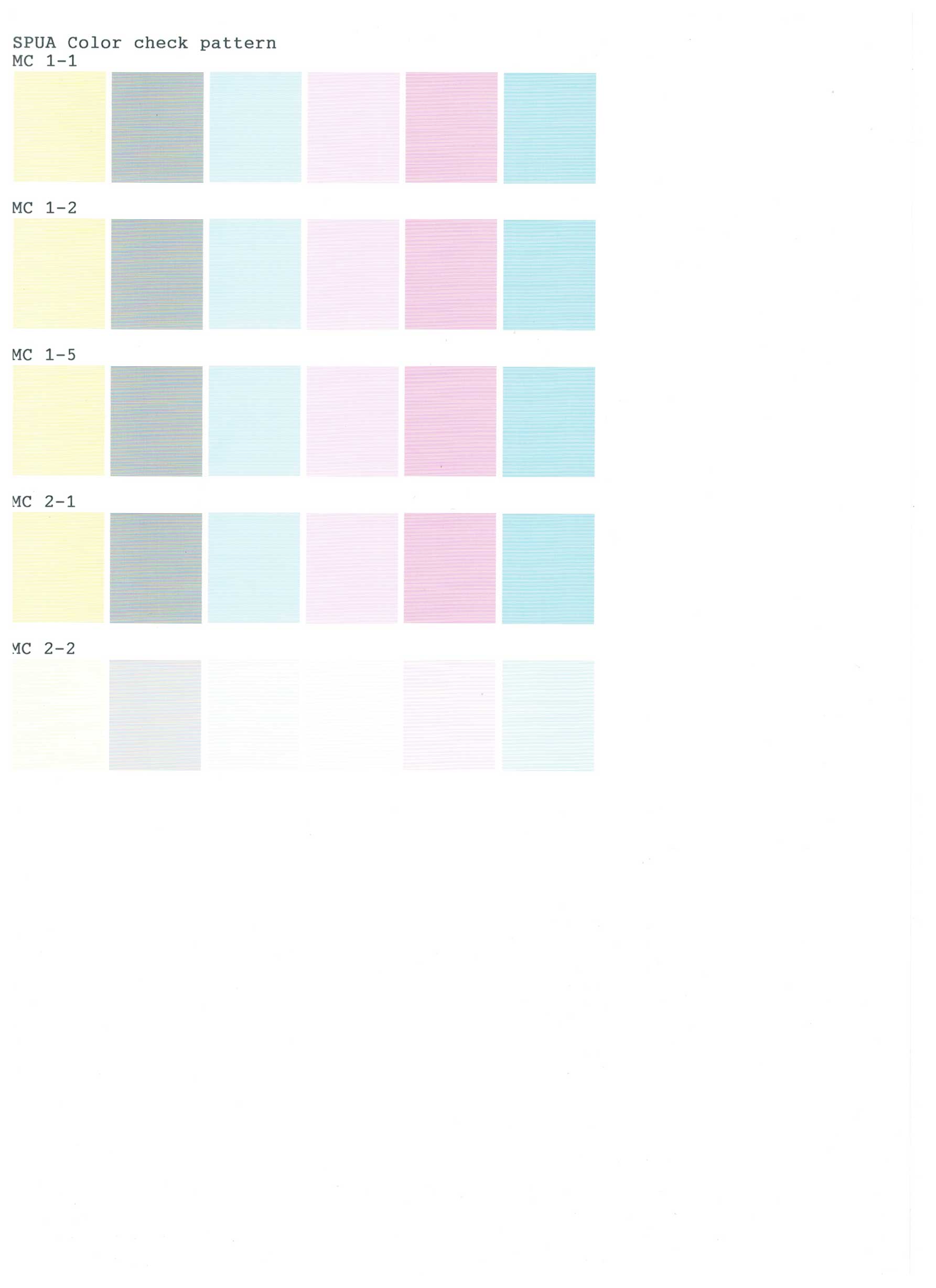

|    Сообщение #5 Отправлено 15 августа 2014 - 10:56   cubitron
Тест режима печати - идеальный, если на фото в 100 что-то и размазано, то в оригинале - всё чётко, на 5+
> Подробнее. Какие режимы калибровал и из под какой программы?
Стандартная калибровка из меню "Сервис"
>оставь super glossy и выставь высокое качество фото.
Не влияет это :((( все режимы пробовал.
Прикрепленное изображение: тест-печати-на-глянце5.jpg

|    Сообщение #17 Отправлено 15 августа 2014 - 14:30   cubitron
Полосит!
https://yadi.sk/i/dT2G1x7rZjYVo

Тест дюз ВСЕГДА идеальный.
