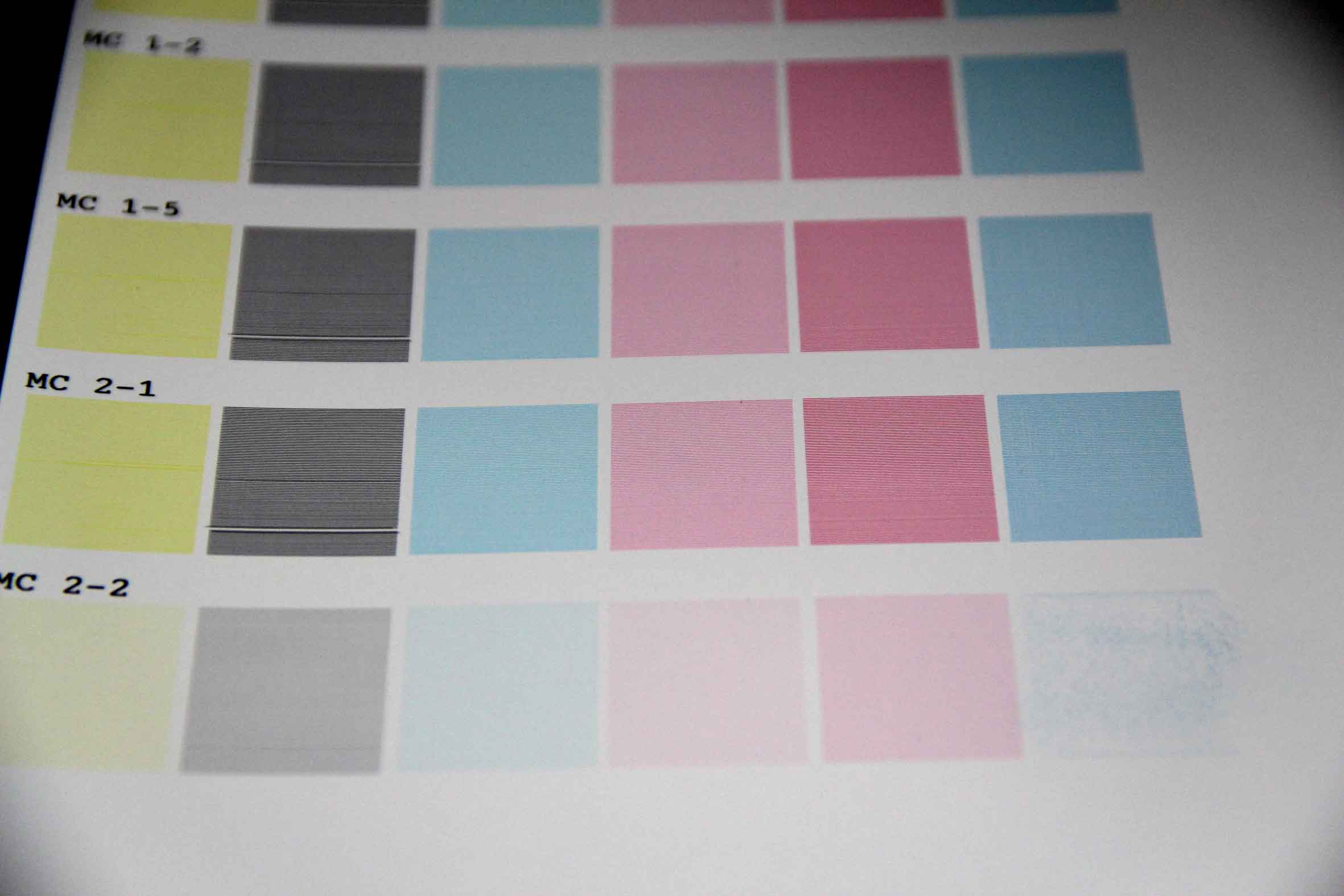

Я профан на форумах, пишу впервые здесь и как выкладывать на файлообменник не знаю... попробую переснять на фотоаппарат и скинуть помимо сканера
То что удалось снять на фотоаппарат
  • Прикрепленное изображение: IMG_1668.jpg
|    Сообщение #42 Отправлено 06 ноября 2014 - 22:38   Anbel
svetik 13, вы хоть сами можете чето тут разобрать.
|    Сообщение #43 Отправлено 06 ноября 2014 - 22:44   combain
svetik 13, меняйте полностью все чернила , и промывайте снпч и ПГ .
У вас голубой густеть начал , да и кажись есть ещё мелкие проблемы о которых пока не буду говорить .
Насчет чернил лучше - оригиналы L800 , WWM е82 , WWM e83 , интек е0010 . Снпч тоже следует поменять на новую .
Р.S. У вас точно epson PX660 ?
|    Сообщение #44 Отправлено 06 ноября 2014 - 22:47   svetik 13
могу лишь описать, то что я вижу на распечатке... на первых четырех полосах все цвета без больших полосок, кроме второго столбца черный имеет на всех отпечатках большую полосу белого цвета, а вот последняя пятая полоска ко всему прочему смазала последний голубой квадрат... ну и голубые цвета в 3 и 6 столбце мне кажутся одинаковыми по цвету!
да, у меня точно PX 660!
СНПЧ только две недели назад поменяла...

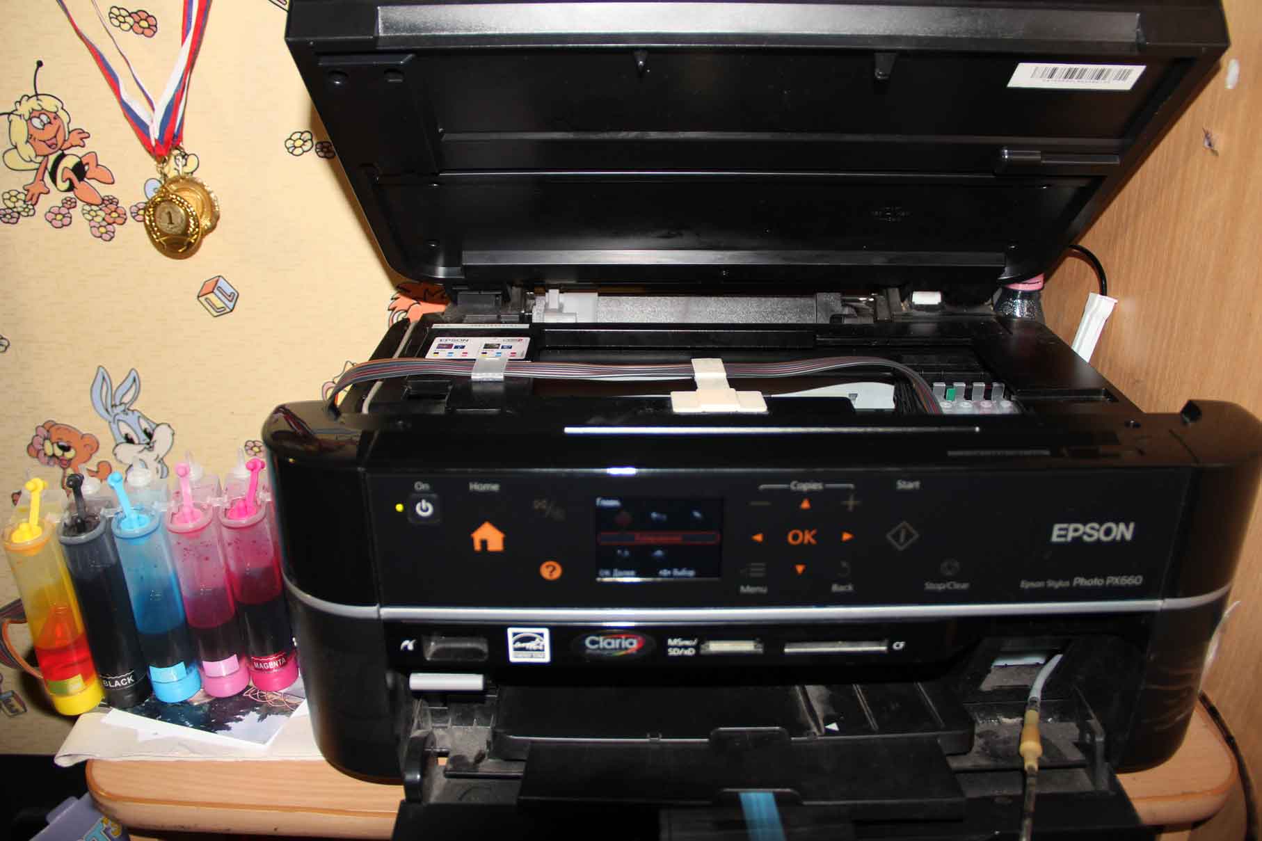

мой принтер с СНПЧ

svetik 13, я скажу кратко и просто - вы приобрели чернила бренда низкого качества которые ещё способны нанести вред вашему принтеры , поэтому я рекомендую вам их сменить на чернила другого бренда .
|    Сообщение #48 Отправлено 06 ноября 2014 - 23:10   svetik 13
Еще раз большое всем спасибо!!!Буду искать другие чернила , промывать и менять! Обязательно отпишусь о результатах! Спокойной вам всем ночи!

Добрый день. И так чего я не вижу на последней Вашей фотографии так это шестого контейнера для голобых чернил, теперь что я вижу а вижу я что ёмкость для жёлтых чернил стоит на грани падения на краю стола, у Вас доноры все стоят на одном уровне это важно для правельной работы.
|    Сообщение #50 Отправлено 07 ноября 2014 - 09:28   svetik 13
День добрый! С размещением СНПЧ на столе все в порядке, я его так поставила, только на время съемки...

Еще раз, здравствуйте! Ура! У меня все получилось! Хвала вам и почет, мастера своего дела!!! Действительно все дело было в синей краске, когда я ее выкачивала из СНПЧ, она была густой!!! Все чернила,я менять не стала, а заменила только голубой и синий цвета! Правда производителя оставила этого же, так как в запасе была другая емкость с этими цветами чернил. Промыла систему, прогнала чернила с помощью Printhelp, сделала несколько прочисток и все получилось!!!А емкость 500 мл, с синими густыми чернилами -выбросила! Да, именно в ней они уже были густыми!!! Спасибо всем огромное! Надеюсь мой пример описанный в этой теме, будет полезен кому-нибудь еще!!!
