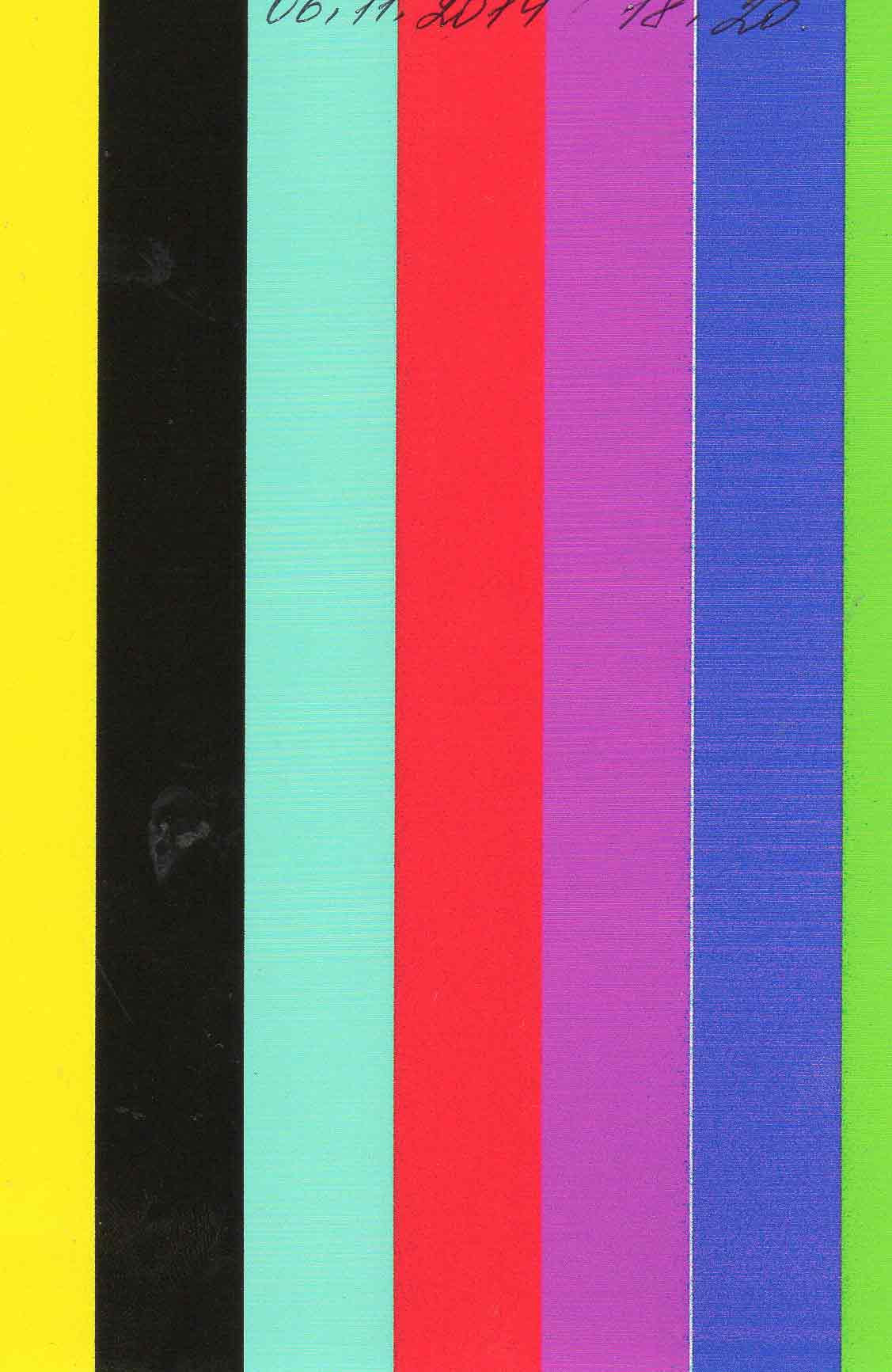

Добрый вечер! ВЫ моя последняя надежда!!! Моя головная боль - это МФУ Epson Stylus Photo PX 660 с СНПЧ! Примерно 2 месяца назад с ним что - то произошло, оговорюсь, что замены чернил, бумаги или простоя в работе устройства не было, но несмотря на это, он стал искажать цветопередачу, а именно - вместо коричневого, он выдает кирпично- рыжий цвет. Я поставила перед собой задачу во что бы то ни стало его починить сама! И три недели мучила его как могла и выполняла советы, найденные на различных форумах, оставленные для других пользователей. Начала я с промывки головки, а также "бутерброда", заменила СНПЧ на новый, вновь приобретенный, заправила, новые чернила, перепробовала все предлагающиеся цвето профили, скачивала новые и так же применяла его к своему МФУ, но все было безрезультатно... оставила его в покое на пару дней и после обнаружила слабую, но динамику, я сделала повторную промывку, несметное количество всяческих прочисток и калибровок и о ЧУДО принтер заработал как новенький!!! Причем профиль на тот момент стоял -родной! НО САМОЕ УЖАСНОЕ, что все ПОВТОРИЛОСЬ, через пару недель непрерывной работы… Больше сама, так мучится я не захотела и решила отдать в ремонтную мастерскую… Когда, я его повезла у меня на тесте дюз плохо пропечатывался синий цвет, в мастерской сделали очередную промывку, цвета дюз восстановили, а с цветопередачей велели бороться с помощью профилей… но когда я внимательнее рассмотрела тест, обнаружила, что синие полосочки имеют раздвоение, но мастер слушать меня не захотел и отправил домой…. Я просила снять головку и проверить ее, но мастер настоял, что с головкой все в порядке – раз тест печатается как надо… Прошу вашей помощи!!! Ремонтировать буду сама!

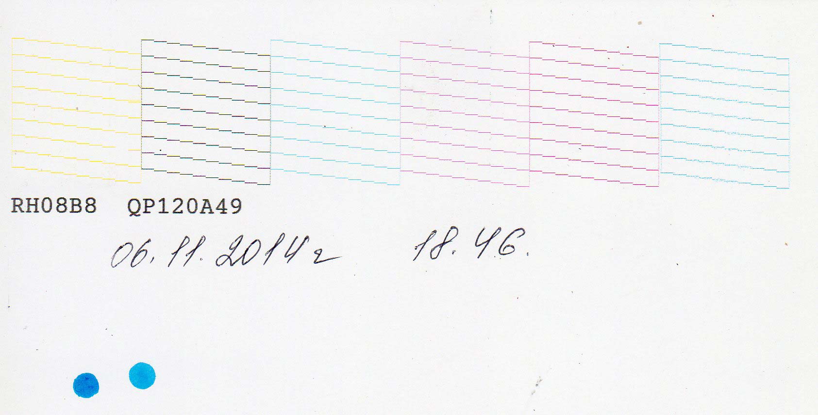

Это мой последний тест дюз

хм...матушка...может я и дальтоник...но не кажется ли вам, что там два лайтциана?

koka, нет не дальтоник так и есть, плюс ко всему чернила на "циане" менять.
svetik 13, советую поставить 2П капсулы вместо картриджей.

Внизу, на распечатке теста дюз две капли из разных емкостей СНПЧ

пока не сделает как положено...6 цветов...никакие драйверы и ползунки не помогут.
А те "кляксы" я так и предполагал...типа вот циан и лайтциан...только на тесте они одинаково смотрятся...но дело ваше...я без претендов.
