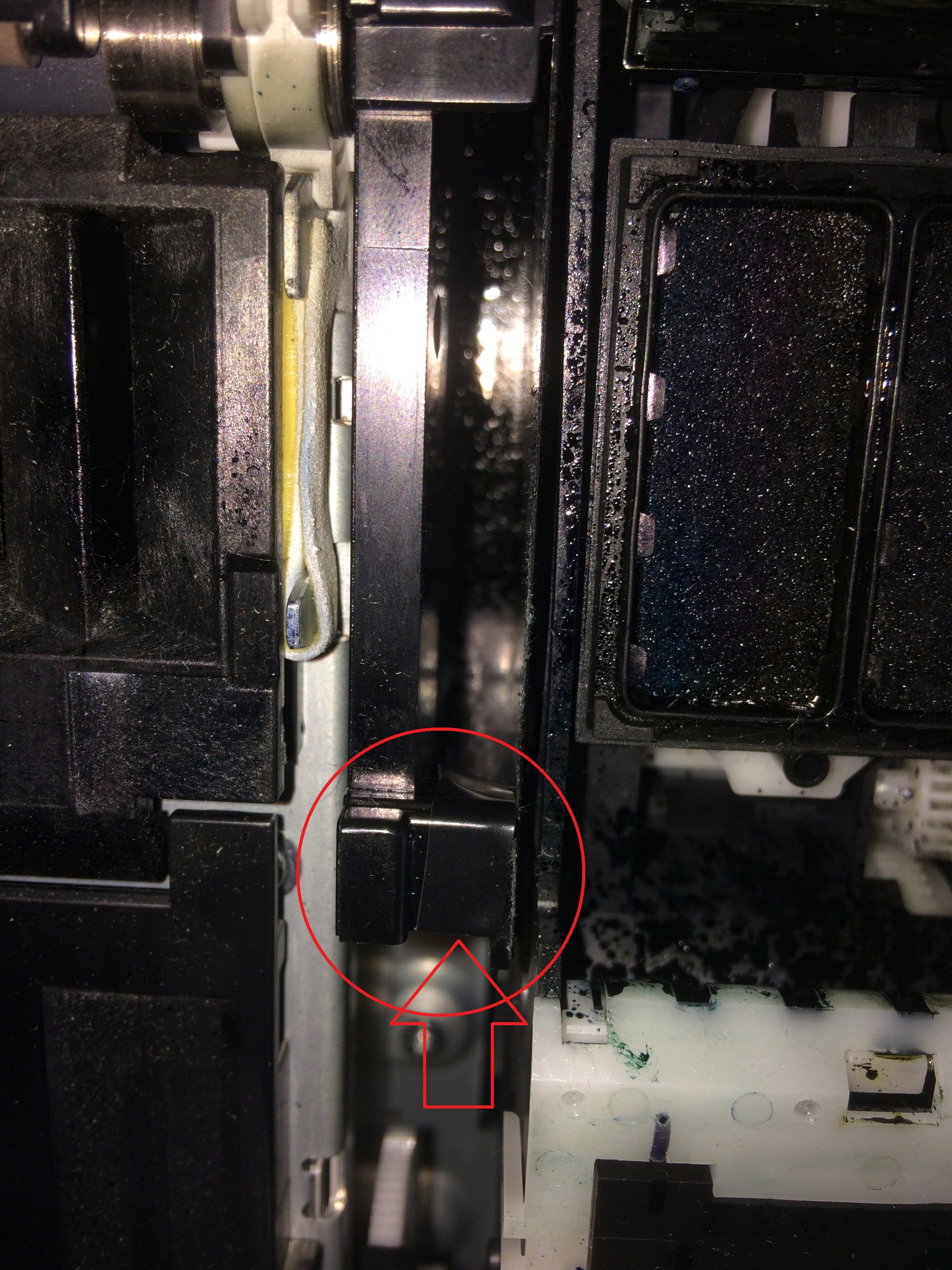

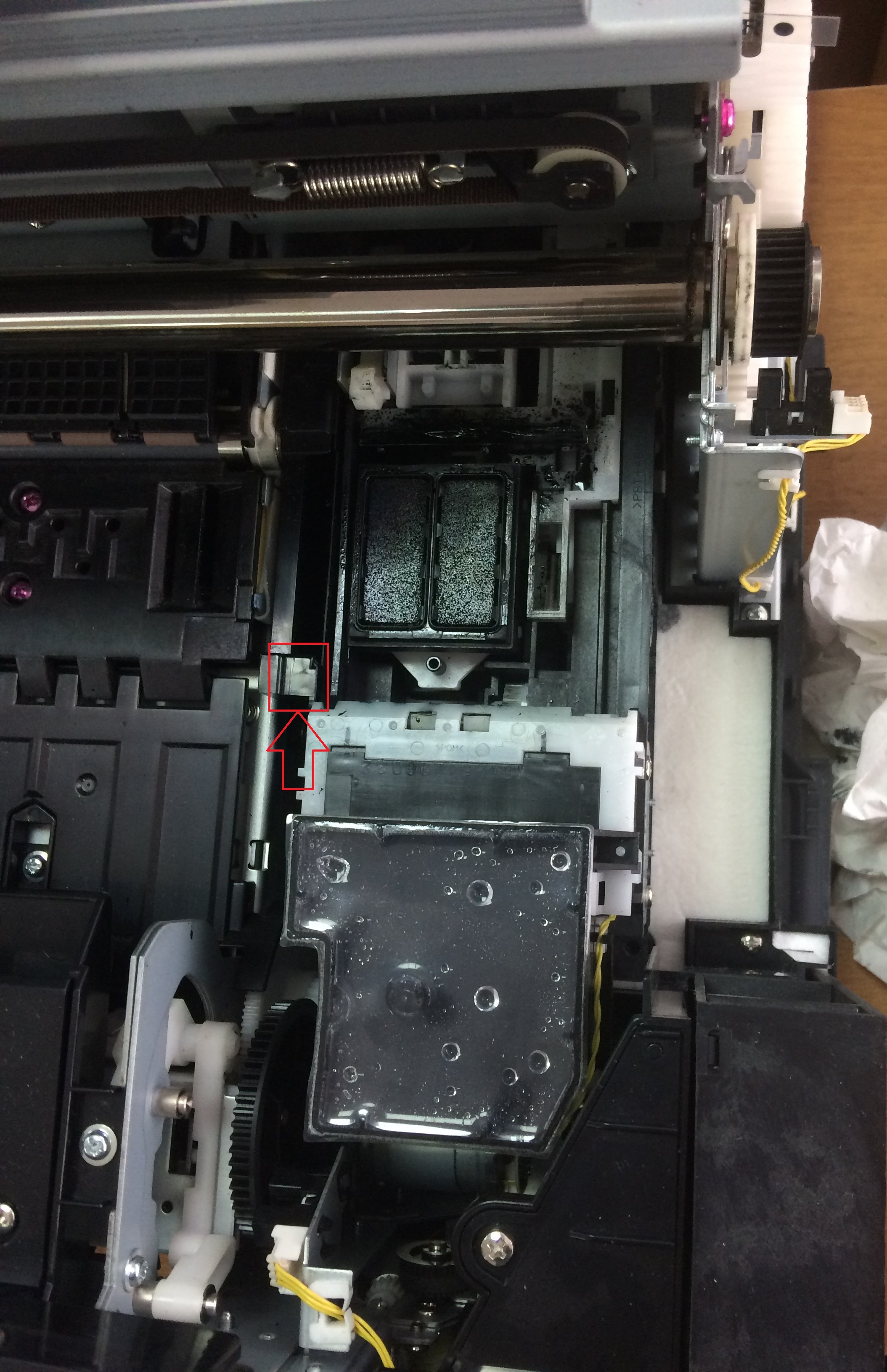

Пришлось немного поискать датчик.
http://reseters.ru/...ndpost&p=219285
Разбирать в принципе не обязательно, но я снимал правую крышку.
Вчера все получилось.

Спасибо большое за эту ветку. Все получилось! Долго не мог найти сенсор - по картинкам вообще не понятно! От себя могу добавить что сенсор свиду - это просто прорезь шириной 0,5см мужду основной площадкой (где ходит бумага) и парковкой ПГ, причем кажется что это просто дырка - ан нет! Это таки сенсор и есть! До этого были проблемы с дюзами после стопятьсот прочисток восстановилось. Сейчас проблема та же, только с черным цветом, чистка не помогает... Лучше не становится...Посмотри, погорит ли чтоньть или нет. Печать - в норме, проблем нет.
Кстати, те кто эту процедру сделал - как полет? Чисто логически, раз вы сенсор заклеили - то тест дюз вы более не делаете, значит заметить что дюзы подохли можно только вручную запустив тест. Кто как решает вопрос?

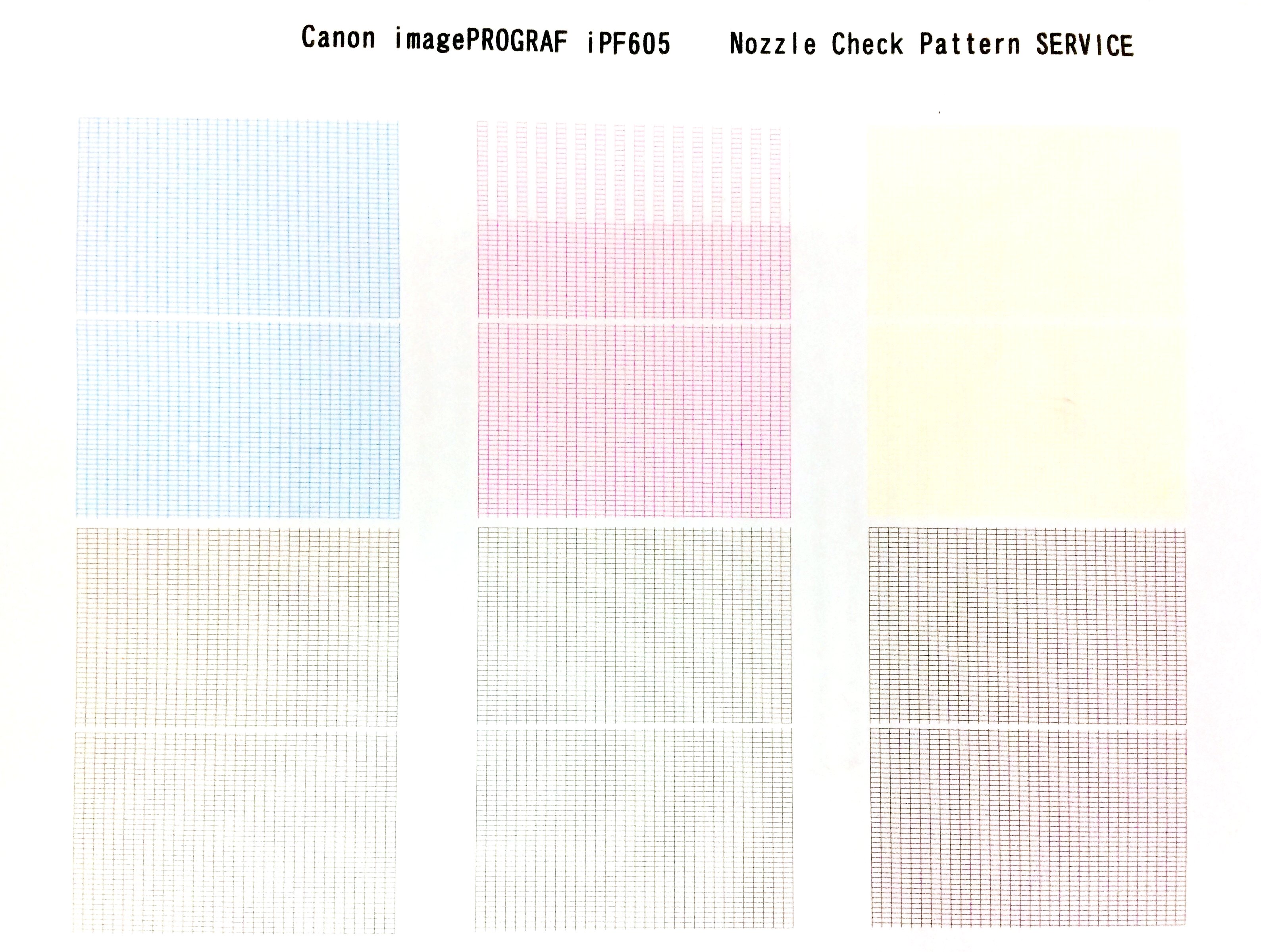

Та же история - не работала часть дюзов на magenta (см. фото)
Сделал как описано:
1. Откатил прошивку до 1.02
2. Заклеил оптический датчик черной изолентой (на фото отмечен стрелкой)
3. Отключил проверку сопел

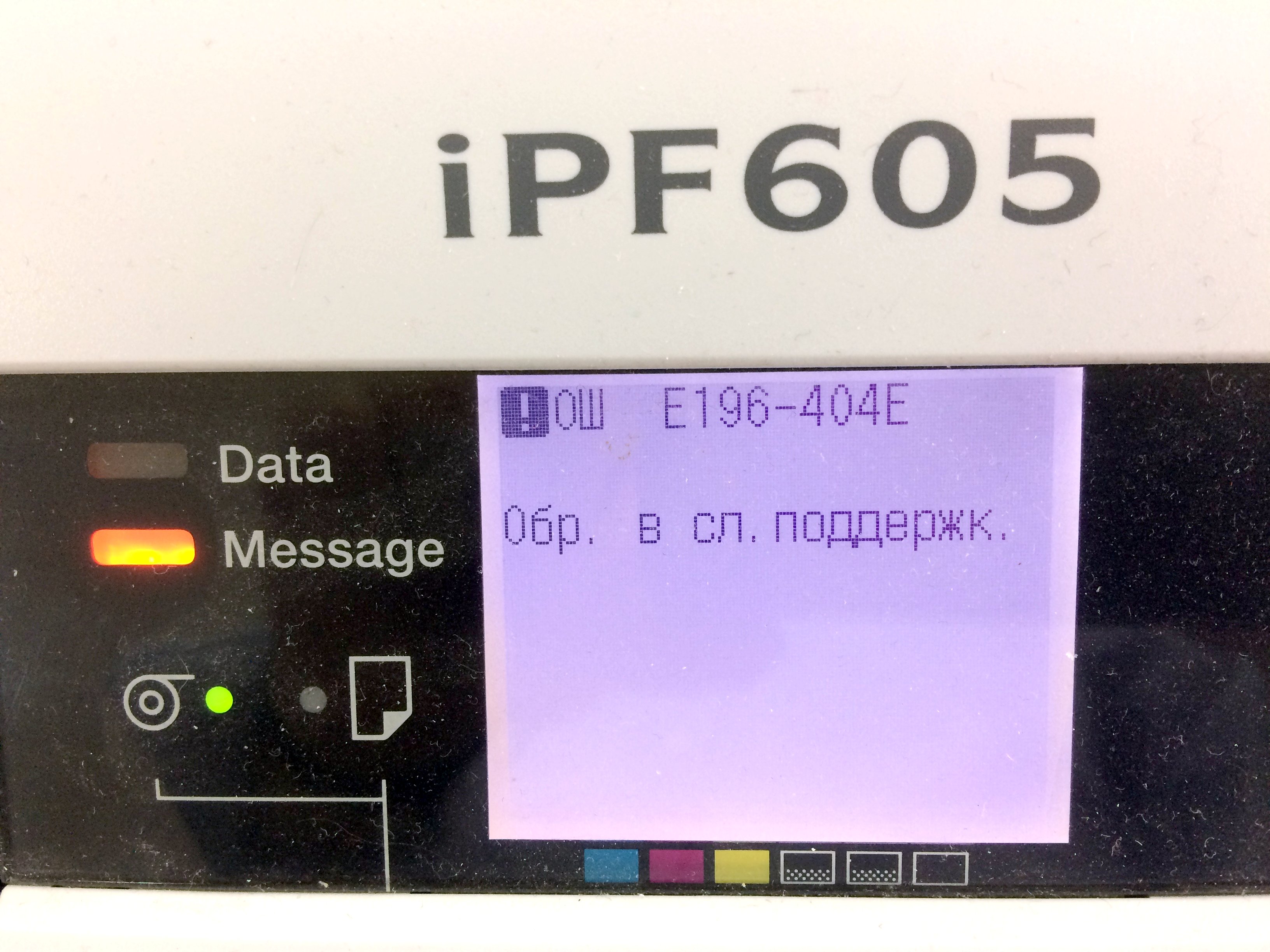

4. Почистил головы в сервисном режиме. При очистке вылезла ошибка Е196-404Е (на фото)
Думал конец плоттеру... Ан нет, после перезагрузки в обычном режиме "ожил", пока печатает.
Рано или поздно все равно придется менять (отчет начал), т.к. судя по всему умрет плата управления из-за КЗ на дешифраторе головки.
Фото прикладываю, вдруг кому-то поможет.
Сделал как описано:

Заклеенная оптопара рано или поздно убивает материнку. Машина думает, что голова в отличном состоянии, хотя в ней многие сопла ушли в КЗ из-за старости. В итоге КЗ на материнке, пропадающие цвета, ошибка открытой крышки и т.д.
