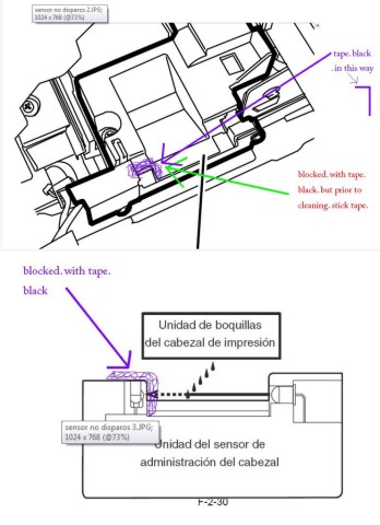

Устанавливаем прошивку 1.02 с помощью Encad File Print Utility.
Об этом мы уже писали на форуме.
Далее заклеиваем датчик черной изолентой.
Пускам очистку ПГ в сервисном режиме. Выдает ошибку 03800500-2F30.
Перегружаемся в обычный режим и спокойно работаем.
У нас получилось. На "буржуйских" форумах пишут о том, что если ПГ с горелыми дюзами и на ней работать, может вылететь сопряженная с ней плата. У нас тест дюз вроде бы нормальный, будем рисковать.
Всем удачи в опытах. Отпишитесь.
Прикрепленное изображение: датчики.jpg

|    Сообщение #7 Отправлено 12 октября 2014 - 15:09   xtract
А можете подробней объяснить - где этот датчик, который надо заклеить? Там где голова паркуется?
|    Сообщение #8 Отправлено 16 октября 2014 - 14:40   lilifo
Да, там, где паркуется голова. Можно не разбирать половину корпуса, как это делали мы, а подлезть к этому датчику и через открытую крышку, голову вывести в положение замены. Август, сентябрь и половину октября пока еще работаем нормально на заклеенных датчиках, периодически продуваем плоттер или ставим промытую дистилятом голову (у нас их уже есть с подобной проблемой). Печатаем много, мне так кажется, (с конца августа до конца сентября ушло по литру чернил) Пигментные картриджи перевели на водяные, естественно предварительно промыв картриджи, тракты и голову. Пока работаем.

|    Сообщение #11 Отправлено 27 октября 2014 - 21:20   xtract
Все получилось, печатает ) Правда пришлось еще буржуйский источник почитать с фотографиями, пока нашел эту оптопару.
