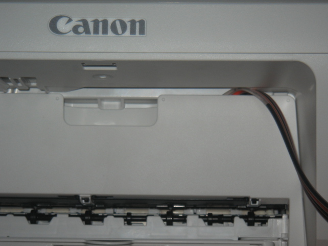

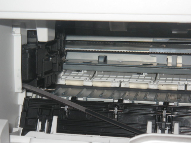

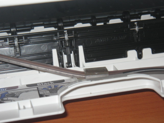

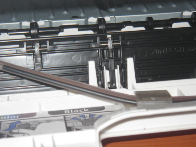

| Сообщение #18 Отправлено 06 августа 2014 - 16:09
Вот так выглядит полупустой шлейф снаружи:
Это я открыл принтер. Черный шлейф полупустой
Через несколько секунд чернило поступило в шлейфе
И остановилось на таком уровне
Когда я закрыл принтер, чернила снова наполовину вернулось в СНПЧ, как на первой картинке.
P.S. При печати, чернило по шлейфу не доходит до картриджа.

| Сообщение #19 Отправлено 06 августа 2014 - 16:25
Если мы видим в шлейфе край чернил и он при печати не движется в сторону картриджа, то всё просто: канал разгерметизирован и печать осуществляется только за счёт запаса чернил в картридже. Увы, это не надолго. И даже помпа тут не поможет...
