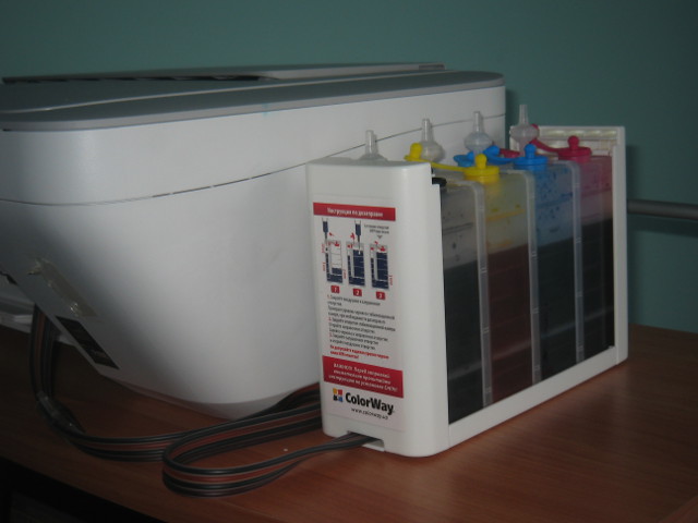

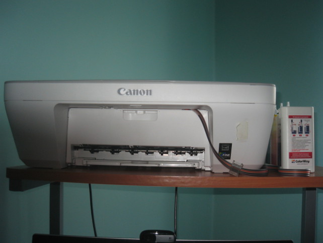

Извините пожалуйста за то, что я не предоставил всю информацию сразу.
СНПЧ у меня трехкамерная. Печатаю я только черным катриджем в основном.
Вот так у меня размещено СНПЧ и принтер:
Да и вообще этот принтер мне порекомендовали в магазине. Покупая его, я даже не читал отзывов пользователей. Конечно после "раскрутки" картриджа, принтер в магазин не примут. Да я и так с ним много навозився ..... устанавливая СНПЧ. Не зря есть такая поговорка: "дураки учатся на своих ошибках". :(

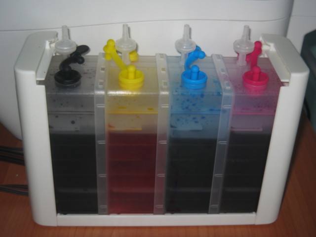

А вот донора от снпч у вас красивые
А крышкой их можно закрыть?
Да пофигу как всё это размещено! Имеет смысл показать соединение трубки чёрного канала с донором и её же с картриджем. Хотя, всё уже понятно давно. Дырка в канале. Скорее всего, картридж.
Были бы доноры раздельны, то можно было поднять чёрный донор и смотреть, как воздушная пробка медленно уползает в картридж. И помпы не нужно!
