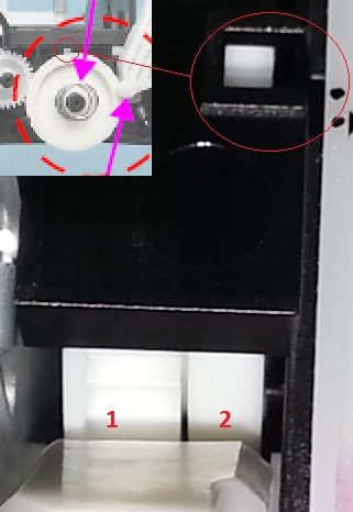

Что там может издавать шум, который зафиксирован Вами?
В муфте то? Ну это по сути два диска с зоной трения между ними. Для "срыва" одного от другого требуется большее усилие чем непосредственно при трении. Срыв сопровождается щелчком, затем диски прокручиваются и останавливаются, потом снова срываются. Естественно все это с большой частотой, создает такой звук. На большой скорости остановиться они не успевают, поэтому все тихо. Как то так... В жизни подобный эффект часто наблюдается. Скрип двери например, когда открываешь быстро все тихо а медленно со скрежетом.... Трущиеся поверхности от такого длительно простоя в одном положении могли примяться и утратить первоначальные свойства. Ну нечему там больше скрипеть. Как тогда объяснить наличие звука только когда подъем ракеля заблокирован? Я минут 10 у нее крутился.
Вот фото более крупным планом..
1 ведущая шестерня, 2 ведомая. Блокировал 2 через отверстие помеченное кружком. Звук строго когда она заблокирована. Небольшой люфт (при штатной блокировке) - звука нет, как только 1 относительно 2 хоть чуть-чуть прокручивается издается звук. На большой скорости звук тоже пропадает как и при работе.

| Сообщение #66 Отправлено 18 августа 2014 - 13:16
Механизм блокируется иглой на подвижной части парковки с капой. Но он немного люфтит когда заблокирован (1-2 градуса). Я его просто придерживал чтоб убедиться что звук оттуда.

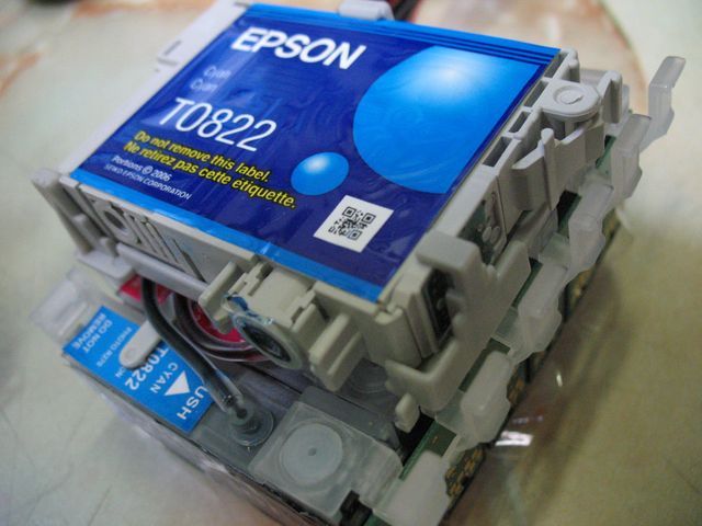

тут даже стартовые картриджи были не те .
Что значит не те? T082x, были упакованы по 3шт в вакуумной упаковке... Один из картриджей не виделся. Ну посыпался чип вероятно за столько лет, не рассчитывалось на такое. COB исполнение и так не надежно, а тут еще и одноразового применения. Опять же целки все были на месте и каретка чистая. Ну не включался этот принтер до этого, я уверен на 100%

Тогда прошивка R270 менялась 3 раза за полгода. Оригиналы, конечно, обладали чипами, в которые зашито было автоматическое обновление программного обеспечения. А вот с НПК/СНПЧ была беда. Было время, когда приходилось подключать в работу оригинальный картридж. Помните, конструкцию блока картриджей СНПЧ с оригиналом сверху на площадке? Это потом уже, попозже появились СНПЧ с планкой чипов и кнопкой обнуления.
