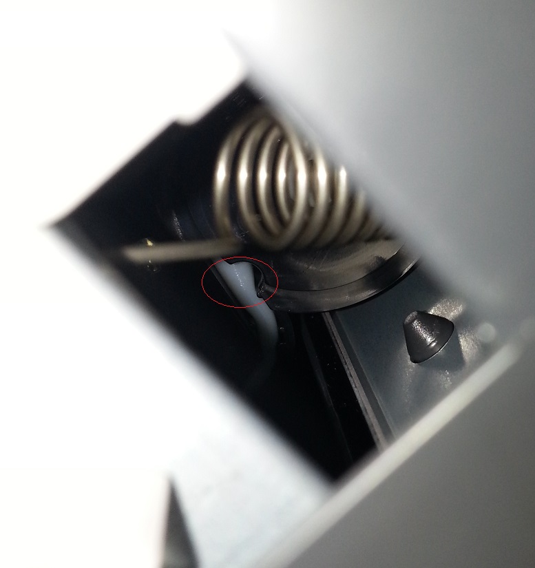

Снял боковины, пытался понять откуда звук, не вышло. Не видно чтоб что то начинало крутиться именно при скрипе. Полностью правда не разбирал. Но решил пощупать при включении через отвертку шланг у помпы. Вибрация отдает явно.
Вот на фото обозначил где трогал шланг.
Может так помпа петь? Далеко разбирать то до нее... Есть фото разобранной помпы от этих серий?
| Сообщение #52 Отправлено 14 августа 2014 - 12:38
Визг идёт от деталей механизма протяжки. Причём, механизм при инициализации вращается в разных направлениях и именно при вращении в одном направлении этот визг явен. Естественно, редуктор помпы при инициализации включается. Разбирать и смотреть.
Все редукторы в принтере пластиковые. Смазки положено на весь срок службы. Принтер новый, как следует из заявлений. Поэтому только снятие пластикового обвеса и запуск принтера поможет определить проблему. А так, сопли жевать можно сколь угодно долго!

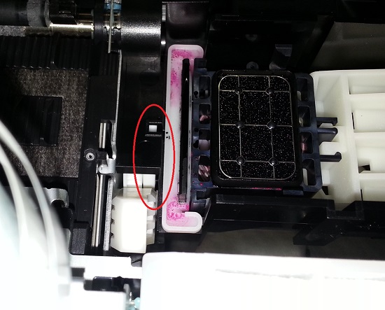

Снял кожух и механизм подачи, отодвинул каретку... Вроде нашел причину, похоже скрипит муфта поднимающая ракель. Правдоподобно?
Вот сфоткал этот узел, муфта выделена.
Муфта срабатывает когда головка на парковке (у парковочного узла есть игла которая заходит внутрь под муфту и блокирует ее), остальное время скрипит при медленном вращении.
Убедился, скрипит именно она... Нужно ли с ней что то делать? Добираться до нее придется очень долго...

| Сообщение #56 Отправлено 14 августа 2014 - 14:28
Это именно эта муфта. Убедился принудительно блокируя ее разными способами. После нее ничего нет, только ракель, и серьезной нагрузки на нее нет. Какой в ней узел трения разглядеть невозможно, а разбирать до этого места весь принтер придется. Смазки может там быть и не должно.
Пока тут крутил ее вручную разными способами при включении стала скрипеть значительно тише, и звук иногда прерывается. Может и приработается.
| Сообщение #58 Отправлено 15 августа 2014 - 15:39
Моторное масло в фрикционную муфту? Не думаю что хорошая идея. Эта деталь сделана так чтоб при максимальной относительной скорости оказывать минимальное сопротивление, что она в принципе с успехом делает. Возможно фетровый фрикцион. Если это так смазка там точно не к месту. Скрип явно уменьшается, буду наблюдать.

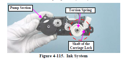

Посоветуйте кстати ПЗК к нему. Если кому известно, что за "авточипы" 6 версии? Сбрасываются ли они принудительно при вытаскивании картриджа если он еще не пуст?
| Сообщение #59 Отправлено 15 августа 2014 - 16:18
Я не помню, где в принтерах Эпсон есть "фрикционные муфты" Только одно приходит на ум - фрикцион в подтормаживающем ролике.
