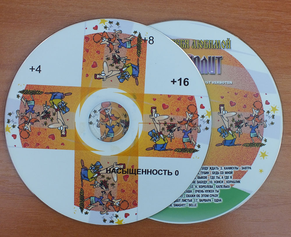

В дополнение к предыдущему посту
Нижний диск отпечатан из под штатной программы, идущей в комплекте принтера
Верхний отпечатан сегментами в 4 прохода, каждый раз корректировалась насыщенность.
Печать сегментами печаталась из-под не штатной программы (кварк)
Движок насыщенности влияет слабо.
В кварке даже без коррекций насыщенность была выше, чем в штатной. Помимо прочего по желанию можно встраивать профайлы.

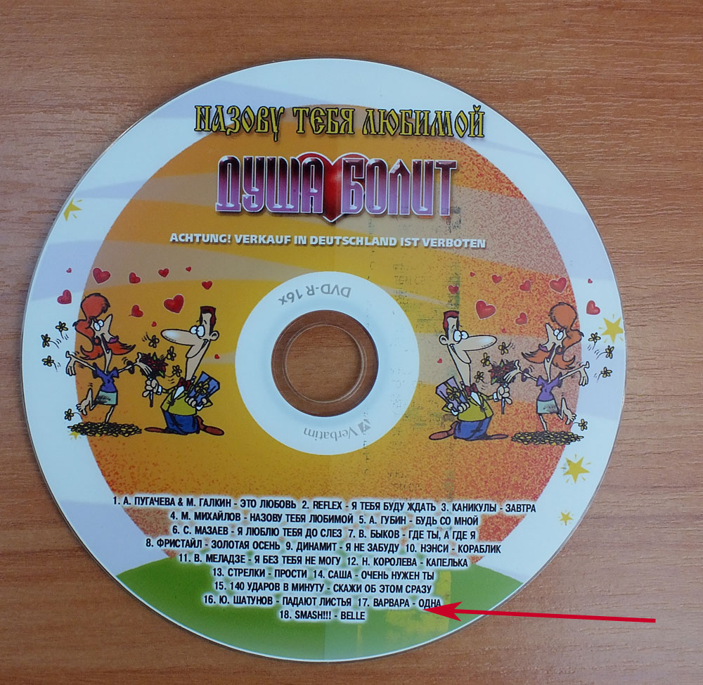

Я тут попал на один нехороший артефакт:
Сначала была отпечатана правая сторона диска с нулевым затемнением , а затем правая прикрыта маской и отпечатанная левая с затемнением в 16 ед. Но когда принтер проезжал повторно по предыдущему отпечатку, то ролики выдавили чернила из него и извозюкали отпечаток (красная стрелочка). Такая ситуация у меня на кеноне наблюдалась и при первом проходе: ролики просто мяли рыхлый слой притейбла...скорее всего он не был достаточно качественным.

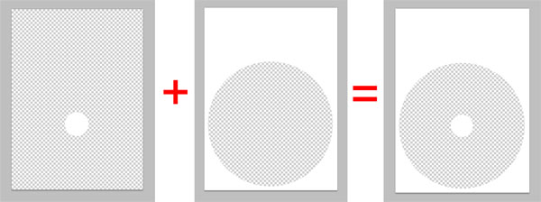

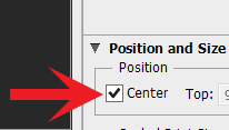

А для Кенона можно сделать шаблон для печати из Фотошопа вообще без координат.
| Сообщение #179 Отправлено 01 августа 2014 - 17:59
| Сообщение #180 Отправлено 01 августа 2014 - 18:02
Slava2,
Просто (тупо) печатаем "по центру", а смещение задает положение "диска" на шаблоне.
