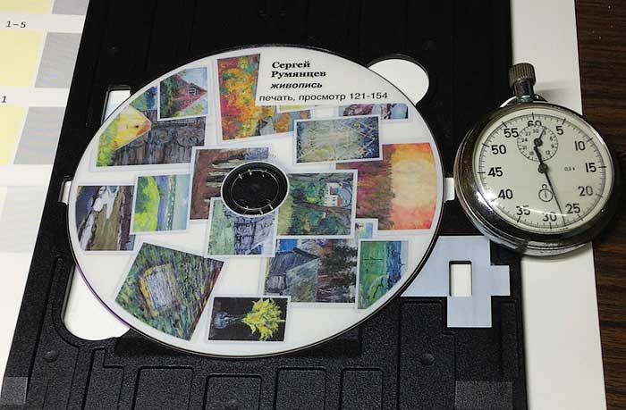

1.Был вопрос по серому клину
Напечатал вот это: http://www.ocp.de/do..._Test_Chart.PDF
Серый без цветных отливов. Печатал на эпсоновской бумаге.
Завтра при дневном свете посмотрю более скурпулезно....но пока все на месте
2.Проверил печать на CD.
Подготавливает (елозит трей взад-вперед) -15 сек
Потом печатает ещё 2 мин.
Качество хорошее( хорошее разрешение + нормальная растяжка). Маловато насыщенности, наверное в драйвере можно добавить. Конечно скорость печати очень низкая...для бизнеса не пойдет.
Печатал из под штатной программы Epson Print CD. Как печатать из под свободной программы (например с фотошопа) пока не вижу.

Напечатал вот это:
То, что по ссылке - это файл. А что получилось на отпечатке зрителям не ведомо. Остаётся верить на слово.
Еще вчера, ради интересу, замерил секундомером время печати от нажатия кнопки печать, до освобождения трея. Принтер Эпсон Т59. Эпсон Принт СД. Получилось 2 мин, 30 сек. Не намного дольше печати на современной модели. По отпечатку: изображение блёклое. Добавлять чего-либо бесполезно. Это матовое покрытие общенародного принтейбла Вербатим, ценой 12 рублей. Собственно, это специфика всех матовых покрытий. Лучшие результаты получаются на глянцевых НАКЛЕЙКАХ от общенародного ломонда.
Фотодокумент:
