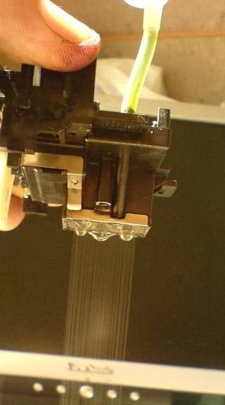

Мой совет: промыть ПГ обратным отсосом ( бутерброд тут может и не помочь ) и снять ПГ и проверить через дождик ( фото ) .
Я так рекомендую ....

  • Прикрепленное изображение: image.jpg
