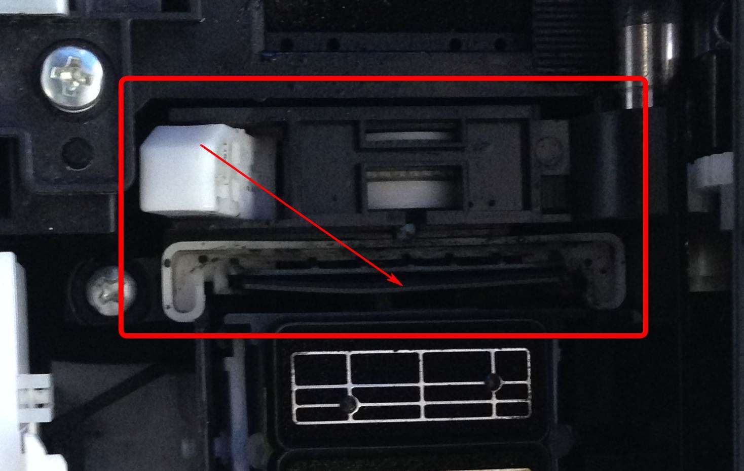

|    Сообщение #46 Отправлено 31 июля 2014 - 07:37   loskun
Прикрепленное изображение: 8c96385ab1f41.jpg
Узел, где находится проблема отметил красным прямоугольником, признак того что он неправильно работает это изогнутый ракель, отмеченный красной стрелкой. Его загибает головкой, а он должен быть спрятан при заходе головки на парковку, так же как и тогда, когда головка уходит с парковки.
Сейчас попробую отснять, как вручную проверяю работу этого узла. Но почти 100% уверенность что Вам придется его снимать, перечищать, смазывать, это при условии что не сломан усик на ракеле, которым он приводится в движение.

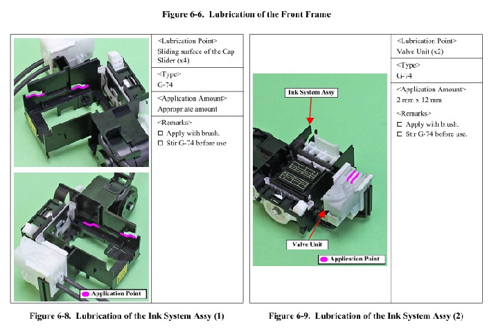

Вот, надеюсь будет понятно. Принт брал К201, в нем не используется переключатель прочистки, но такая поломка в нем тоже бывает.
После разборки и правильной сборки узла не забудьте смазать места согласно СМ.

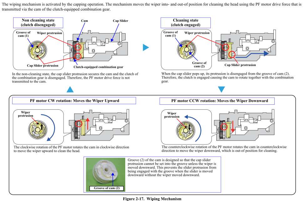

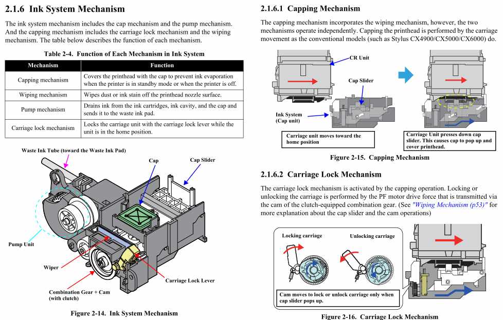

|    Сообщение #53 Отправлено 31 июля 2014 - 12:57   loskun
Вот нашел. На рисунках показано работу капы в разных режимах.
Второй рисунок.
Просмотр сообщенияm0m0k0 сказал:
Почему тогда без картриджей все ок?
Все правильно, без картриджей он останавливается и хочет картриджей, а когда есть картриджи он хочет подготовиться к прочистке. На рисунках нарисованы положения при прочистках и без, а также вращение в какую сторону двигателя.
Вы не можете принтхелпом считать код ошибки, что он хочет?

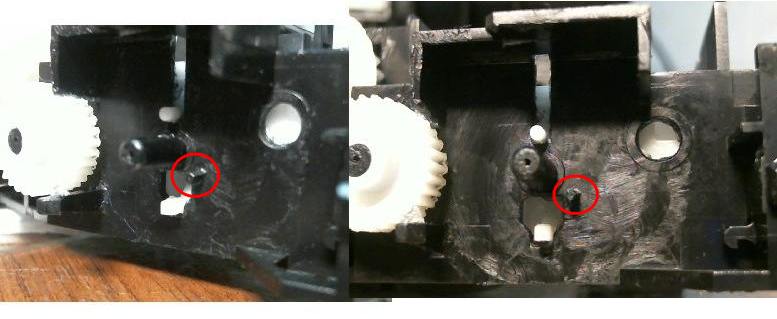

|    Сообщение #57 Отправлено 05 августа 2014 - 20:30   loskun
на мой взгляд все целое. никаких дефектов-поломок не обнаружил.
Да, вроде все правильно. На фото не видно усика на корпусе парковки. Вот примерно как он должен выглядеть (отмечен красным кругом), проверьте.
  • Прикрепленное изображение: 410_12.jpg
|    Сообщение #58 Отправлено 06 августа 2014 - 05:26   m0m0k0
Все правильно, этот усик сломан :cray:
