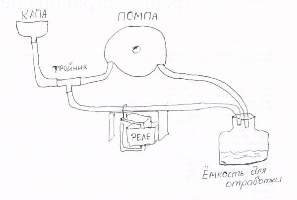

Согласен с Вашим предложением и позволю себе сформулирорвать его техническое решение для тех, кто уже вывел наружу трубки от капы и помпы и коммутирует их вручную:
1. трубочки соединить тройником, третью шлангу - в бутылку (с помпы - тоже в бутылку);
2. релюху поставить пережимать эту третью шлангу: пережата - помпа качает; отпущена - помпа тянет воздух, а отработка самотеком стекает в бутылку. Все чисто и красиво ;)
В этом варианте трубка пережимается кратковременно, остаточная деформация ей не грозит.

| Сообщение #270 Отправлено 11 февраля 2009 - 17:17
anvert (11th February 2009 - 04:37 PM) писал:
Извините, не совсем понял. Можно схемку? Для тупых.
Тройник ставится между капой и помпой, один штуцер тройника соединен с капой, второй с помпой, третий с атмосферой.
Если третий закупорен - помпа качает чернила через капу. Если третий откупорен - помпа качает воздух с атмосферы.
Вот на этот третий, и нужно ставить клапан. ИМХО.
| Сообщение #271 Отправлено 11 февраля 2009 - 19:13
Пожалуйста, вот эскиз.
Все правильно, пережимаем третий. Но его, равно как и выходную шлангу от помпы, считаю необходимым направить в сливную бутылку (не давая погружаться в жидкость). Не знаю, у кого как, но мой С62 и при работающей помпе успевает при сбросе наполнять капу чуть не до краёв (каналы чистые, помпирует хорошо), а при отключенной помпе, если не обеспечить самосток отработки, поплывет мой принтер без парусов:)

anvert (11th February 2009 - 07:13 PM) писал:
Вот, теперь понятно. Что-то в этом есть :)
