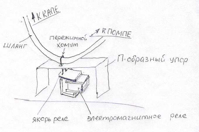

Предлагаю для отключения помпы перекрывать (передавливать) шланг от капы к помпе при помощи электромагнитного привода. На эскизе я попытался изобразить вариант с использованием реле типа РП-220. Реле вынимается из монтажного корпуса и крепится в принтере возле помпы. Реле питается напряжением ~220В, поэтому через тумблерок подключается прямо к сетевому разъему принтера. К якорю реле прикреплен пережимной П-образный хомут, внутри которого пропущен шланг. Хомут проходит через прорезь в упоре (можно сделать в обхват упора).
Алгоритм работы:
1. Реле обесточено, якорь отпущен. Шланг свободен - попма качает.
2. Реле включено, якорь притянут. Шланг передавлен - прокачки нет.
Тем, кто заинтересуется, есть смысл инвертировать конструкцию: чтобы при выключенном реле шланг был передавлен, а при включенном - нет. Это и электроэнергию сбережет и комфорт повысит (50 Гц всё-таки, хотя при постоянно работающем принтере вибрации заметно не будет). Вместо реле можно попытаться использовать соленоид со старого магнитофона или трансформатор с незамкнутым Ш-образным сердечником (по принципу электрозащелки).

| Сообщение #259 Отправлено 07 февраля 2009 - 14:47
Идея хороша, одно только не понятно, куда будет деваться то, что помпа качает?
Ведь такая реализация сродни кукурузному качану в выхлопную трубу автомобиля, дабы не дымел.
Помпа ведь все равно работает, своим устройством Вы только пережимаете трубку сброса, следовательно все, что качает помпа (а она ведь продолжает качать) должно куда-то деваться? Куда?
Другое дело, поставить такую релюшку на управляющую трубку отключалки помпы.
Нужно включить помпу - жмем кнопку, реле срабатывает, пережимает трубку - вуаля. Помпа работает.
Нажал кнопку, реле обесточилось, трубка освободилась, помпа качает воздух вместо чернил.
