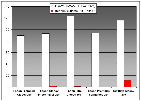

|    Сообщение #126 Отправлено 30 июля 2014 - 12:39   WWM
Цветопередача, насыщенность (равномерность заливки, градиенты) - всё на высоком уровне.
Если бы Вы печатали раньше на принтерах Epson, то, возможно, не так высоко оценили результат. Тем более на бумаге CW. А по сравнению с НР, конечно, согласны на 100 %.
  • Прикрепленное изображение: Epson & CW 210hg photopapers.jpg

|    Сообщение #128 Отправлено 30 июля 2014 - 13:50   Dimka66
Если да - хотелось бы сравнения а-ля "что было на штатном профиле, что стало на моем собственном"... Если не затруднит конечно.
Для интереса как раз печатал тут для сравнения на Л800 (с оригинальными чернилами) на бумагах эпсон премиум-глянец 255, глянец 225, семиглосс, люстер и матовой Paper-Heavyweight, с родными профилями (из-под фотошопа) и с собственными. Удивительно, но разницы почти никакой. Или мне так повезло... Если интересно, могу позже отсканировать и выложить сканы.
|    Сообщение #129 Отправлено 30 июля 2014 - 13:53   WWM
На фото можно и не заметить. А Вы тестовое изображение напечатайте и сразу увидите разницу.
|    Сообщение #130 Отправлено 30 июля 2014 - 14:03   Dimka66
WWM, Так я ваше и напечатал, с кубиком рубика. Сравнивал внимательно, единственное отличие в том, что на родных профилях синий получается чуть более голубым чем нужно. Честно говоря шокирован... Столько читал отзывов о "плохом цвете" на Л800 с оригинальными чернилами и родной бумагой.

|    Сообщение #132 Отправлено 30 июля 2014 - 14:10   WWM
Dimka66,
Может быть, имеет место вот что.
Как любое производство, производство струйников имеет свои производственные допуски. Т.е. Вам повезло с конкретной единицей этого изделия.
|    Сообщение #133 Отправлено 30 июля 2014 - 14:17   Dimka66
Роман67, Ну мой точно на 5-ку.
WWM, Собственно я это и предположил. Кстати, получил на днях новую бумагу эпсон-глянец 200 гр. (10х15), мишени напечатал, профили пока не делал (надо посушить). Но напечатал "кубик рубика" на этом глянце 200 гр. и на старом 225 гр. (с инд.профилем от старого), визуально отпечатки одинаковы. Видимо бумаги аналогичны, только новая чуть тоньше.
|    Сообщение #134 Отправлено 30 июля 2014 - 14:35   WWM
Мы также предположили, что природа покрытия одинакова. По крайней мере, цифры так говорят.
