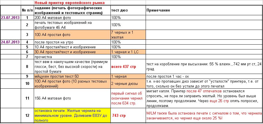

|    Сообщение #18 Отправлено 28 июля 2014 - 13:01   WWM
743 листа без указания, какой именно лист был выбран в драйвере
Разные тесты. Цифра конкретная для конкретного случая, т.е. принтера L800eu, купленного с Вашей подачи.
Из этих 743 листов только 50 отпечатаны как текстовые (строка №9). Прилагаем фрагмент из журнала регистрации хода тестирования.
  • Прикрепленное изображение: L800eu. Фрагмент хода тестирования..jpg
