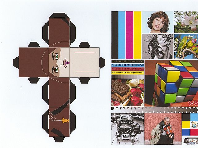

slim_fit, вот именно. Получается хреново, НО так же как на превью. Т.е. не принтер печатает с другими оттенками, а изначально даже превью уже неверное. Поэтому и не в дюзах дело.

Так тут уже дело принципа. Выясняем, почему из Paint получается, а с помощью Мастера печати, встроенного в ОС,- нет.
Смотрите, только что отпечатана Ваша картинка с Вашими настройками, но в среде Windows XP, SX-130, чернила Е83.
Выше скан.
Т.е. ХР не конфликтует и печатает как надо.

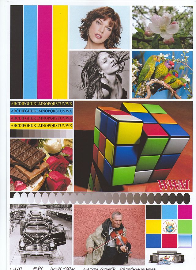

Естественно, на матовой (что мы и советовали выше) получается намного лучше. Вот только что отпечатано.

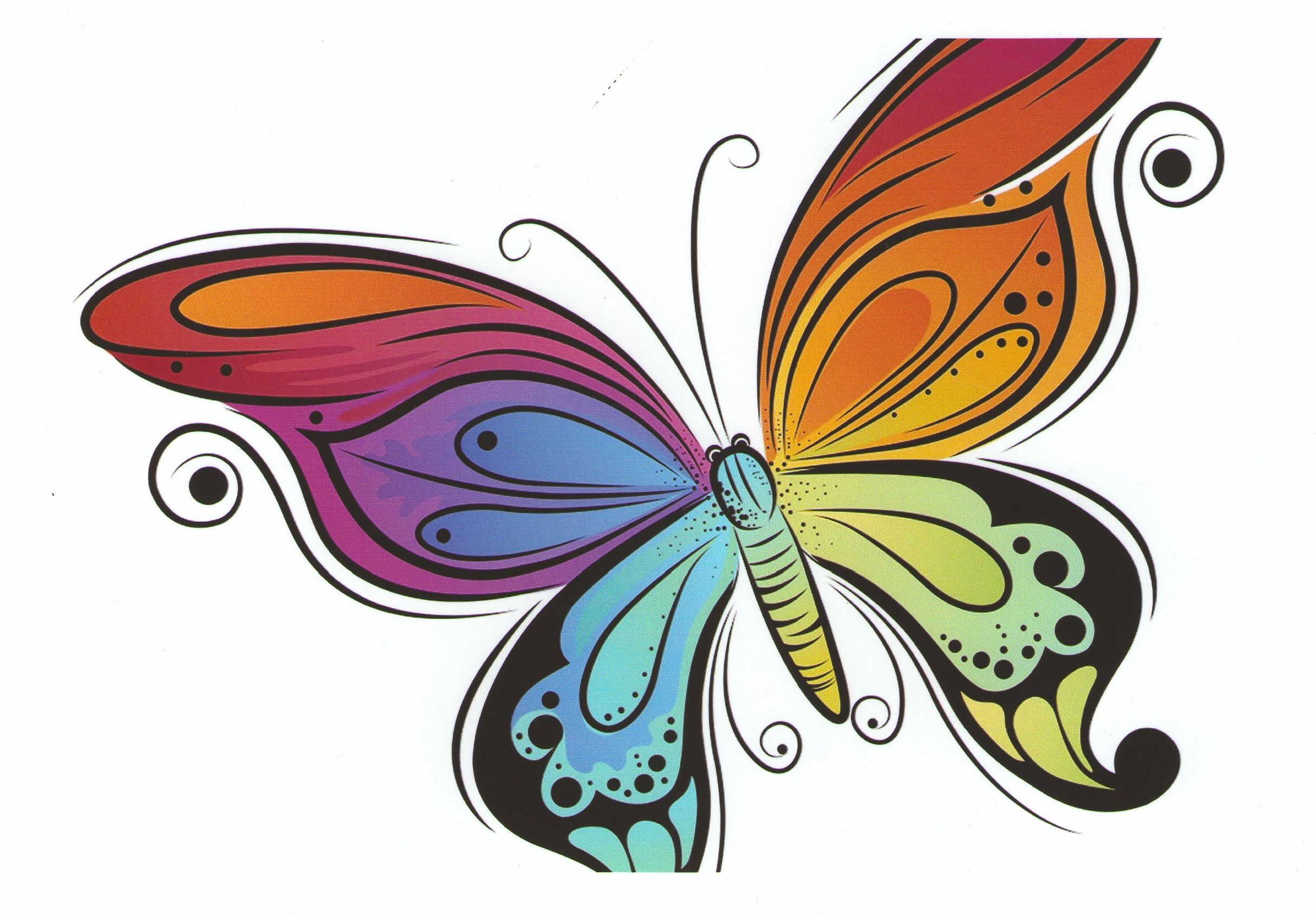

изображением из поста №15?
Возможно, еще и играет роль формат изображения, как говорили выше.
Они оба у Вас .jpeg?

Чудеса. На нашем SX-130 напечаталась нормально из Программы просмотра ХР.

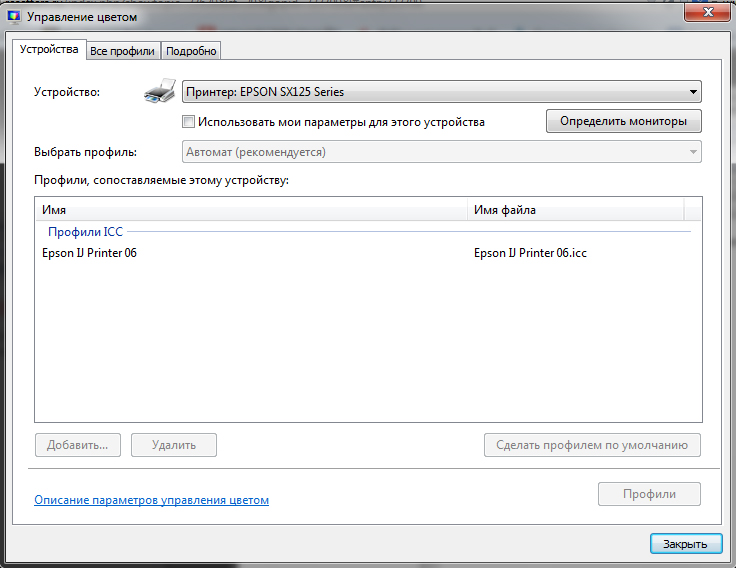

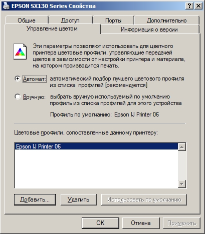

У Вас на вкладке "Управление цветом" что выставлено по умолчанию?

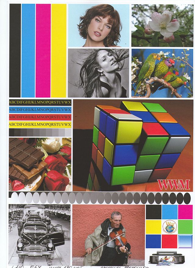

Итак, отпечатано средствами Win 7. Все получилось, как надо.
Смотрите (слева направо):
1. Win 7 с профилем Epson по умолчанию.
2. Win XP с профилем Epson по умолчанию.
3. Win 7 со специальным профилем под L210/E64/WWM Matte 180.
Все это на одной и той же матовой бумаге, но это не важно.

У Вас на этом компьютере один принтер установлен? Больше никаких нет?
Если есть, то возможен вариант, что соскакивает профиль.
Предложение-рекомендация:
Когда на вкладке Управление цветом/Устройства выставляете принтер и профиль, то не заглядывайте на другие вкладки после этого! Соскакивает не только профиль, но и принтер. Да и открывать другие вкладки совершенно нет необходимости.

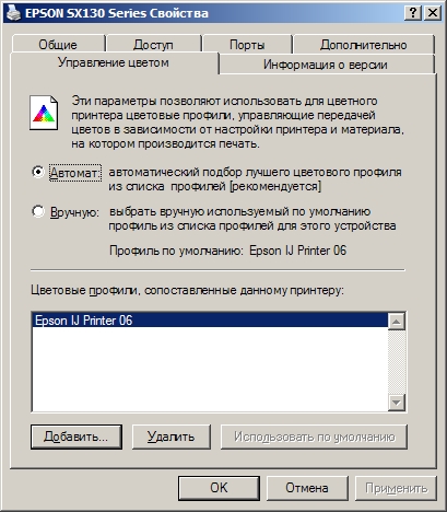

WWM, а у вас там где 125-й стоит, профиль также называется? Может профиль не от этого принтера и поэтому все косит?

Да вроде так же, несмотря на то, что это 130-й.
Скриншоты выше есть. Еще раз:
Драйвер принтера с диска устанавливали? Может стоит переустановить с сайта Эпсон?
Если еще и это не поможет, то остается одно - Вы где-то совершаете одну и ту же ошибку, раз результат сохраняется и в ХР, и в 7. Вы лично. Или Ваш компьютер живет своей жизнью, вредничает как хочет.
