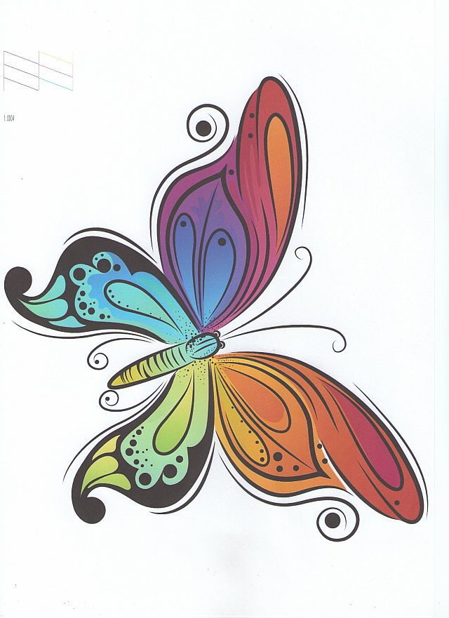

Всем привет. Проблема с печатью на Epson sx125, а именно отсутствие некоторых цветов уже на превью печати, пример:
есть допустим такое изображение:
нажимаю печать, а дальше происходит следующие:
все вроде нормально, на превью картинка выглядит как положено, но буквально через сукунду изображение меняется:
и все, печатает так же серо и блекло, разные настройки типа "качество фото, бумага и т.д." либо не помогли, либо сделали только хуже саму печать
З.Ы. если открыть эту пикчу с бабочкой допустим в пейнте, то на превью и при печати все нормально, но это только с некоторыми изображениями

|    Сообщение #15 Отправлено 08 июля 2014 - 11:15   slim_fit
тест дюз:
оригинал изображения:
печатаю через средство просмотра фотографий виндовс
отсканированное изображение:
настройки:
Изображение Изображение
теперь сканер распечатанный с помощью пейнта (настройки все теже):
другой пример, оригинал:
распечатка:
такой результат (вместо бордового темно коричневый или около того) и средстве просмотра, и в пейнте
насчет снпч, то опознавательных знаков нет, ставил в спец. конторе и особого внимания не обращал что да как, только такое фото могу кинуть:

Главная причина, конечно, не в чернилах, если в Paint все ок.
Смотрите, только что отпечатана Ваша картинка с Вашими настройками, но в среде Windows XP, SX-130, чернила Е83.
  • Прикрепленное изображение: SX130 E83 Plain paper printing.jpg

|    Сообщение #19 Отправлено 08 июля 2014 - 11:42   unixod
Судя по 3-й картинке из первого поста при печати из стандартного просмоторщика получаеся в итоге то, что надо. Вопрос почему уже на превью меняется все. Может профиль в системе стоит левый?
Превью
Скан результата
Что-то мне подсказывает, что дюзы тут не причем вообще.
