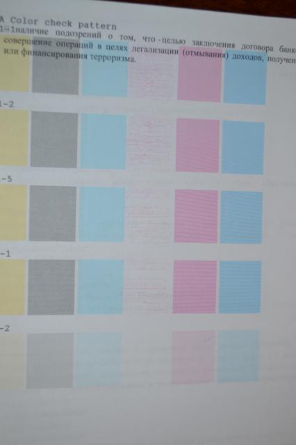

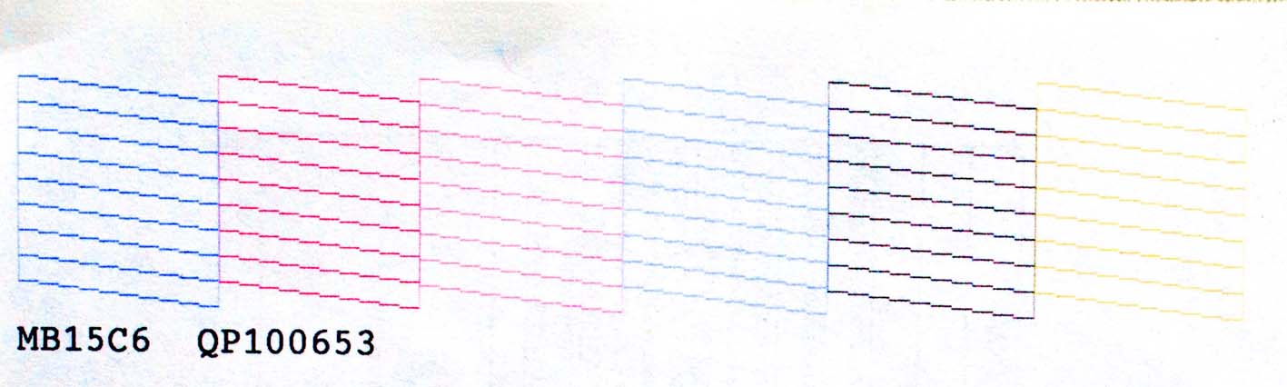

L800 проблемы с дюзами, нет цвета LM на фото, полосит.

LM откачала шприцом, залила новую, свженькую.... Теперь пропал совсем....
После простой прочистки - простой -усиленная прчистка - вот что ----
Соответственно фото вот такое -
Что мне теперь делать?
После даже небольшого простоя появляется при проверке дюз. Но не более... Мне кажется, что в СНПЧ LM не расходуется, т.к. после ряда прочисток другие цвета уменьшились в объёме. Усиленную делала один раз.

Всем большое спасибо за советы! Все решилось очень просто: ничего не чистила, просто много печатала и фотографий, и текста с картинками, и просто текста, и лист А4 заливала розовым и печатала.... сейчас все в норме!

Да, L800. Купил полгода назад. Чернила из комплекта, оригинальные. Проблемы с дюзами начались после недавнего месячного простоя.
Поначалу все было нормально. Отпечатал 20 фото 10*15 и вдруг темно-желтый фон стал на фото зеленым.
До этого, признаюсь, ни разу дюзы не проверял, все больше возился с профилями для разных бумаг.

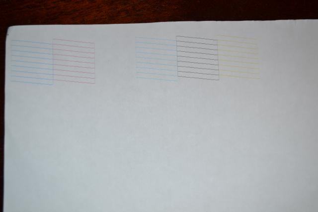

Сделал тест дюз. Нет желтого и красного. Простые прочистки не помогли. После двух усиленных появился красный цвет. Сделал еще две усиленных прочистки - желтый цвет на тесте дюз так и не появился (точнее, он почти невидим).
Попробовал распечатать тестовые картинки на простой бумаге - желтый есть, но очень слабый, как бы в "полнакала". Если на фотографии или тестовой картинке сделать желтый цвет сильно перенасыщенным, то на распечатке он получается почти нормальным.
Далее. Если сделать тест дюз и затем продублировать его на том же листе, то желтый становится вполне видимым. После единичного теста он практически невидим.
Просматривал шлейф - нет ли где резкого перегиба или зажатия соответствующего капилляра.
Конечно, открывал/закрывал пробку на доноре. Нет проблем.
Смотрел демпферы - содержания чернил (или воздуха) примерно одинаково на всех цветах. Шприцом отсосал воздух из желтого демпфера (сколько смог). Ничего не изменилось.
Уровень чернил в желтом доноре около 35%.
Понимая, что "возраст" заправленных чернил уже критический (примерно 5.5 месяцев), я собирался отпечатать побольше фотографий, а потом залить свежие чернила. А тут засада с желтым цветом.
Попробовал его откачать из системы. Из донора - проблемы, конечно, нет. А вот из шлейфа, шприцом через демпфер, не получается - не идет зараза.
Начитавшись всякого на форумах, решил, что нет другого выхода, как постараться откачать желтые чернила и после промывки шлейфа залить свежие.

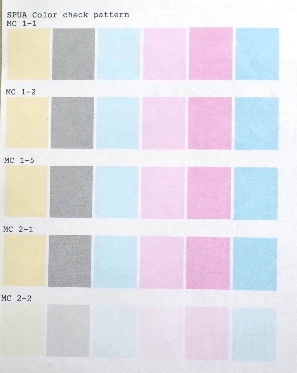

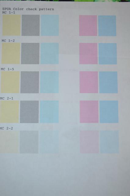

| Сообщение #36 Отправлено 09 января 2015 - 11:49
Желтый на тесте дюз и правда не сильно виден. Сделайте распечатку режимов печати из PrintHelp, скан выложите сюда, тогда что-нибудь придумаем. Ничего пока не сливайте и не промывайте. Не делайте интенсивных и частых прочисток, а то получите разгерметизацию ПГ. Через демпфер тянуть нужно шприцом, который отжимает резиновый клапан! Обычно в носик шприца втыкают кусок трубочки с ушных палочек, или что-то похожее, кончик срезать на угол. Если и тогда чернила не идут, значит проблема с донором. Пробку, кстати открывают на лежачем доноре!

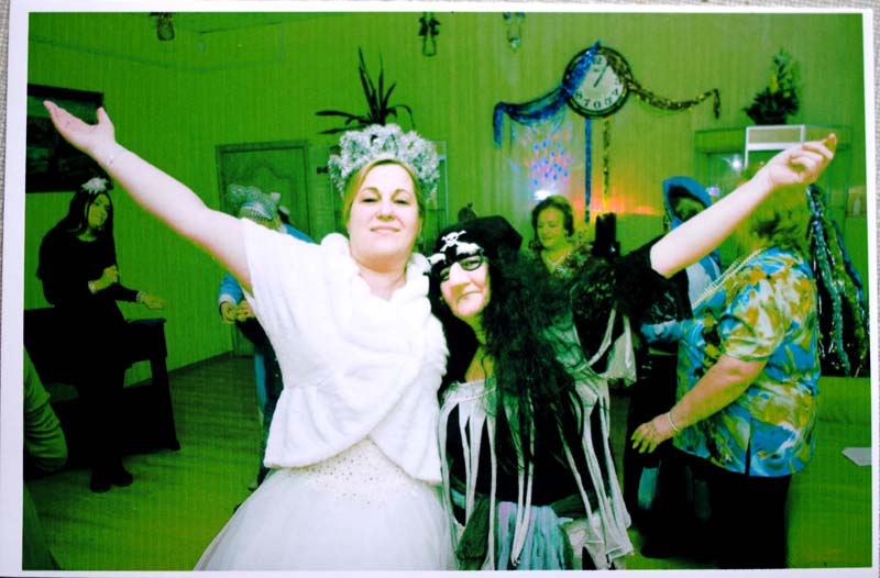

В L800 нет зеленого цвета. Получить его можно только смешав желтый с синим. Но это не соседние цвета, значит пробой головки исключен. Где оно мешается? Х.з, где оно мешается, но точно после того, как выходит из головки.
Нужен тест дюз для проверки что там где и как.
| Сообщение #38 Отправлено 09 января 2015 - 12:59
Большое спасибо за советы! Распечатку PrintHelp я делал несколько раз. Желтый виден лучше, чем на тесте дюз. Выложу сюда, конечно. Достаточно будет фотографии?

Понятно, что зеленого цвета нет. Его "незваное" появление связываю с резким прекращением подачи красных чернил и недостаточной подачей - желтых. После прочисток красный цвет восстановился и картинка стала более-менее нормальная. Но чувствуется, как я уже сообщал, недостаточная подача желтых чернил.

Попробую прикрепить фотографии. Но жесткие ограничения по их объему.
Хотел прикрепить несколько фотографий, но, как я понял, их общий объем не должен превышать 100 кб?
Вот другой тест

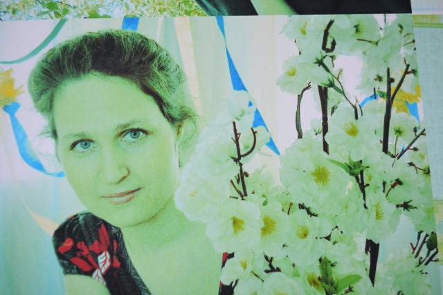

А вот фотография, где фон в бежеватых тонах окрасился зеленым цветом
