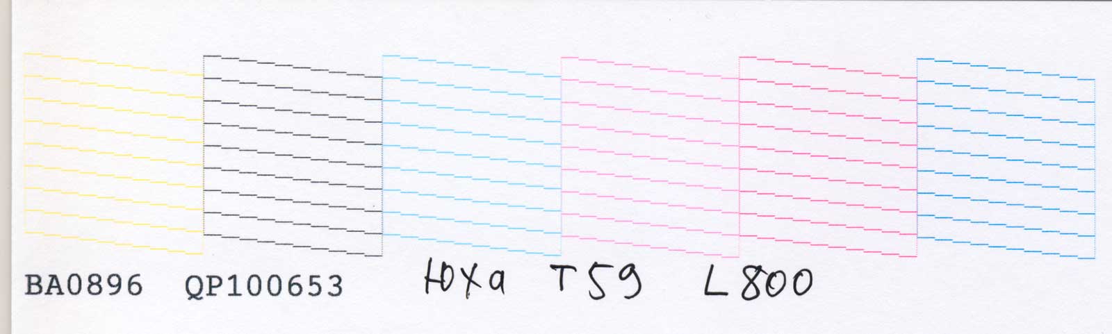

Вот вполне нормальный тест дюз принтера Эпсон Т59 с самопальной СНПЧ (капсулы от Ресеттерс). Принтер был подобран на помойке и модернизирован. Чернила используются от L800. Обратите внимание на вертикальные фрагменты теста. Точки не изгибаются. У Вас явно проблемы с чернилами.

|    Сообщение #10 Отправлено 11 июня 2014 - 16:33   ЮХа
Опять мы сталкиваемся с проблемами малых объёмов печати при использовании объёмных чернильных доноров.
И фирменные СНПЧ от производителя тут не исключение...

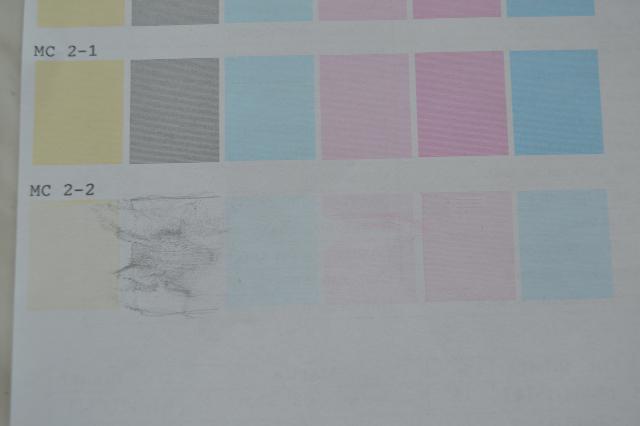

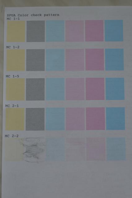

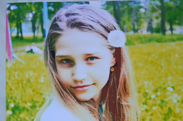

|    Сообщение #16 Отправлено 18 июня 2014 - 12:28   Маринг
Итого: менялись только лайты, основные цвета + черный пока что залиты "родные", и при этом никаких проблем как я понимаю с ними нет.
А не могли бы Вы вспомнить, когда (примерно) Вы заливали новые чернила в светло синий, желтый, и особенно светло красный каналы?
Чернила покупаю всегда только родные. Последний раз залила в конце мая - начало июня, точно не помню.
Что значит менялись только лайты?
  • Прикрепленное изображение: 1763002.JPG
  • Прикрепленное изображение: 1763023.JPG
  • Прикрепленное изображение: 1763027.JPG
  • Прикрепленное изображение: 1763029.JPG
|    Сообщение #17 Отправлено 18 июня 2014 - 16:14   ЮХа
Не может ПГ сформировать мелкую каплю... С чернилками проблемы. Иногда, помогает перемешивание. Но лучший способ избежать подобного - быстро испечатывать вскрытые пузырьки.

|    Сообщение #19 Отправлено 18 июня 2014 - 23:53   MaK7
За год прокисли чернила.
Как минимум черные и светло-красные. Решается заменой - старое вылить, новое залить.
