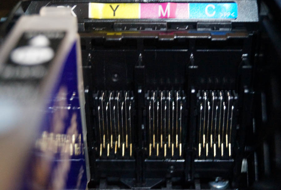

|    Сообщение #17 Отправлено 09 июня 2014 - 08:44   Mimo3a
на месте вроде
и чем только не протирала - одна и та же картина
вот
|    Сообщение #18 Отправлено 09 июня 2014 - 08:53   unixod
У вас контакт на желтом центральный снизу как-то отогнут по сравнению с соседними цветами... Такое ощущение что уехал вглубь.
|    Сообщение #19 Отправлено 09 июня 2014 - 09:12   Mimo3a
кстати да, только по фото да с вашей подсказкой и заметила ) пойду смотреть что с ним ))
действительно контакт уполз )
как его вытянуть, чтобы не повредить? зубочисткой попыталась - не поддаётся, упругий очень
|    Сообщение #20 Отправлено 09 июня 2014 - 09:25   unixod
Ну тут уже вам виднее. Например крючком каким то?
