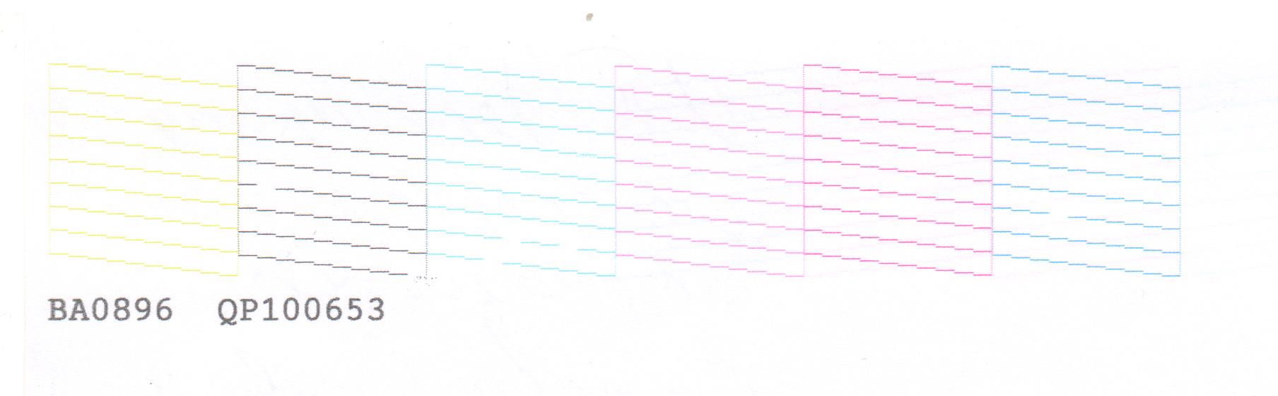

|    Сообщение #29 Отправлено 06 июня 2014 - 16:01   medic911
Прошел час, сделал проверку дюз, дюзы еще в худшем состоянии чем были,пока!))
интересно что с черной, нижней дюзой, она как будто распыленная?
Ладно на сегодня хватит, пора домой, поставлю оригиналы, прочищю, залью в капу прочистку и припаркую голову на ночь! завтра посмотрим)

|    Сообщение #30 Отправлено 06 июня 2014 - 17:15   Anbel
Просмотр сообщенияmedic911 сказал:
рано делать выводы.
